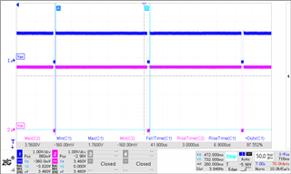

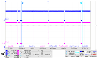

1) 1)我使用了外部 N 沟道 FET 的平衡电路设计来实现平衡、但在测试期间捕获的平衡波形(如随附的图片1和2)是否正确? 因为我已经测试过均衡导通时间为250ms、周期为260ms、导通的波形不规律、这与您提供的均衡波形不一致。

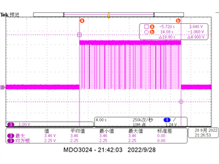

2) 2)此外、我还将均衡导通电压设计为3.3V。 我发现、当一节电池的电压为3.3V、而其他电池的电压为3.2V 时、均衡将开启20s、然后关闭。 这是正常的吗? 为什么? (图4)

    当我在同一个 bq76952解决方案中测试不同项目的均衡时、我发现测试的均衡周期不一致。 一个测试周期为260ms、导通均衡时间为250ms、另一个测试周期为60ms、导通时间为55ms。 均衡电路是相同的、但为什么会有不同的均衡时间? 不同测试压差的原因?

    电池平衡时序将取决于您的器件设置。 您使用的是自主平衡还是主机控制型? 多少节电池正在进行平衡? 您可以从 CB_ACTIVE_Cells 命令中读取此信息。 CB_LOOP_SLOW 位的设置是什么?

    我正在使用自平衡、每次启用1个电池、CB_LOOP_SLOW 位的设置为2、四分之一速率。

    在电池平衡期间、器件将在每个环路的常规测量环路期间短暂停止平衡。 这是由 CB_LOOP_SLOW 设置决定的、这是您看到的间隔小于1秒。
    但是、该器件还会修改正在平衡的电池的 CUV 检查(以及相邻电池的 COV 检查)、这会每隔1秒禁用一次平衡、以允许进行此检查。 此检查与 CB_LOOP_SLOW 测量异步、因此您可以像共享的那样最终得到波形。 电池平衡按预期工作。
    电池平衡在20秒后关闭这一事实。 这也是正常情况、由 Settings:Cell Balancing Config:Cell Balance Interval 设置确定。 默认值为20秒。
      这两个主题在我们的《使用 BQ769x2电池监控器进行电池平衡》应用手册的第5节"时序信息 "中进行了讨论、也在《BQ76952技术参考手册》的第10.2节"电池平衡时序"中进行了讨论。
    希望这些对您有所帮助!
