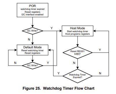

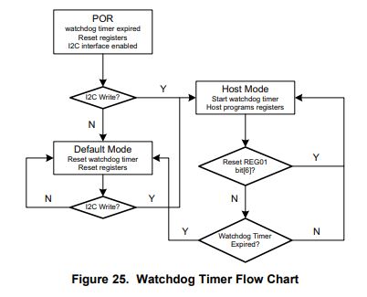

    对于 SR 2、关于主机模式和默认自主模式的看门狗计时器、
    1.如果我禁用看门狗定时器、主机需要控制整个充电周期的充电器? 例如-如果主机写入某些寄存器以获得快速充电电流、但当电池电压达到接近充电电压时、则从 CC 模式转换到 CV 模式、并逐渐减小电流、则由充电器或主机需要控制整个周期决定?
    在 I2C 寄存器的写入周期中、如果充电器进入主机模式、看门狗时间到期、主机写入的寄存器将再次设置为默认值、还是保持不变?
    3.在加电/断电状态下、主机使用寄存器设置初始化充电器、然后主机进入睡眠模式、那么寄存器设置是什么?
    Saumil
    Saumil、
    该器件具有内置控制环路、可确定从 CC 到 CV 的转换。 主机不需要执行任何操作。
    2.参见图25。 d/s 上的看门狗定时器流程图、如果看门狗定时器到期、器件将处于默认模式、所有寄存器均处于默认设置。
    请参阅图25。 看门狗定时器流程图。 如果用户希望在主机处于非活动状态时保持寄存器设置不变、最好在主机进入非活动状态之前设置 REG05[5:4]= 00来禁用看门狗计时器。
