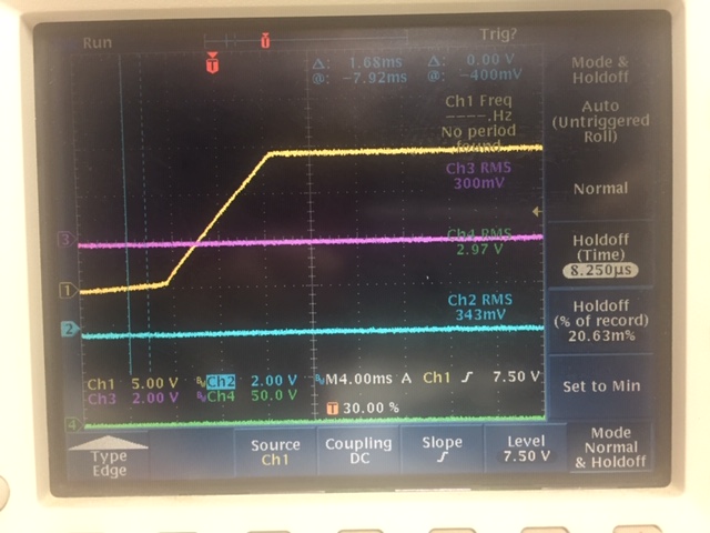

我在直流/直流转换器设计中遇到了 UCC256402启动问题。 当我施加输入电压时,VCC 上升至大约15V 并保持平缓,但 RVCC 保持为零,BLK 电压大于3V。 一开始选择 UCC256404作为主控制器、它被改为 UCC256402、试图避免交流过零检测和 X 电容放电功能出现问题、但电路仍然无法启动。 除了交流过零检测/X 电容放电功能(UCC256402没有此功能)和 UVLO 的 BLK 电压、我找不到其他可能影响启动的线索。

    感谢您的建议。 我在整个启动过程中捕获了 VCC 波形。 施加直流输入电压后、VCC 单调上升至15V、并始终保持平缓。 RVCC 持续为0V、我相信这很可能是因为 VCC 从未达到26V。
    VCC 有一个来自 NPN 晶体管的偏置电源、其中 E 连接到 VCC、C 连接到来自偏置绕组的整流器阴极和一个10uF 旁路电容器、B 设置为15V (使用15V 齐纳二极管)。
    RVCC 与一个4.7uF 旁路电容器连接、为两个 UCC27524驱动器芯片的 VDD 供电、并为 LL/SS 引脚提供一个电阻分压器。
    BLK 引脚上的电压电平大约为3.5V。 我已经下载了 EVB 用户指南并进行了详细研究。

    您能否检查您的 Q9是否处于稳压状态、Z1的电压是否为15V、因此 Q9发射器到 VCC 的电压是否为15V? 如果是、您的转换器实际上已经启动?
     您可以在上电然后上电之前使用示波器探测 VCC、 您应该会看到 VCC 达到其启动阈值。 否则、 您可以尝试移除 Q9以查看 VCC 是否仍 保持15V。
    我建议您获取 EVM、将 IC 更改为 UCC256402、然后将 TP14连接到 TP1、并将直流电压应用于 J1-J2、以帮助您进行电路板调试。
    抱歉、将 TP14连接到 TP1以在 J1-J2上使用直流输入。

    我断开了偏置电源晶体管 Q9。 启动行为仍然相同- VCC 上升至15V 并保持平缓、RVCC 始终保持零电压。 看起来 VCC 被 UCC256402的内部电路钳位。 我在 IC 方框图中记下了两个可能相关的信号- VCCClampEn 和 RVCCEn。 如果您能详细介绍这两个信号的功能、尤其是启用和禁用它们的操作条件、我将不胜感激。 进一步调试问题可能对我很有帮助。

    IC VCC 必须达到其开启阈值、然后才能启用内部电路。
    您的电路具有与 VCC 的额外连接、您需要断开所有连接才能尝试。 如果您仍然无法使 VCC 达到其阈值、则可以更改为使用新 IC、因为电路板上的 IC 可能会损坏。
    您需要使用 EVM 来帮助您进行调试、因为您的电路可能存在其他问题。 同样、IC VCC 必须达到其开启阈值、然后才能启用内部电路。 您的外部电路似乎有一些钳制 VCC 的东西、或者您电路板上的 IC 已经损坏。 如果您有 EVM、则可以很容易地通过测试来确定您是否将 IC 放在 EVM 上、以确定它是否损坏或电路板是否有不良情况。
