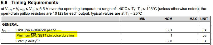

 /MR 的最小脉冲持续时间是多少? 它与最小值相同 WDI 脉冲持续时间(50nsec)?
2. /MR 在内部上拉至 Vdd。 如果不使用上拉电阻器、有任何问题或建议(移除以下电路 R6143、4.7K)

    /MR 的最小脉冲持续时间为1us、如下所示:
    2.您不需要进一步拉取 MR、因为它是内部上拉的。

      谢谢、还有一个问题。 它是典型值、/MR 的最小脉冲持续时间如何?
      我的客户原装 MR PULSE 大约为351nsec、可以在当前产品中正常工作。
       对于新的、它们会将 R152电阻器从10千欧增加到100千欧。 MR 脉冲 将从 351nsec 开始大约656nsec。
      需要您的帮助才能获得有关此问题的建议(如果有的话)。

    尽管数据表不支持这一点、但我想如果时间刚刚上升、它仍然可以工作。

      谢谢。 这意味着、即使 MR 脉冲大约为351nsec、也没关系! 因为它仍然可以工作? 我们是否可以获得 MR 最小脉冲周期时间的规格?

    最小值为1us。 但是您告诉我、您已经能够在保证的条件之外运行、从而使351ns 的工作电压。 虽然我们在数据表中不支持这一点、但我只是假设增大此值仍然有效。
