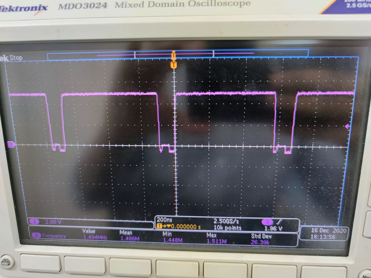

    尊敬的 Jeff:
    我们已检查您建议的。
    我们将在基频本身获得峰值。 此外、我们的开关频率没有任何振铃、因此在这种情况下、缓冲器电路不会有所帮助。
    请参阅随附的波形@ SW 引脚和 EMI 扫描图片。

    尊敬的 Jeff:
    我们使用屏蔽式电感器。
    为了进一步挖掘、我们使用高端示波器捕获了 SW 引脚波形、下面是波形:
    您能帮助获取预期的波形吗? 似乎是接地弹跳问题。
    您好、Sahil、
    波形接地 正确。  当低侧 FET 体二极管导通 时、SW 节点将二极管压降降至低于接地值、然后 FET 导通、使二极管短路、然后 FET 关断、二极管重新导通。
    令我惊讶的是、上升沿或下降沿没有振铃。
    Jeff
    尊敬的 Jeff:
    我们在 SW 引脚波形的上升沿或下降沿没有任何振铃、因此我们没有任何 EMI 峰值。
    我们在基频本身具有 EMI 峰值、即1.5MHz。
    您好、Sahil、
    如前所述、所有开关转换器在其开关频率下都具有 EMI。 如果您的系统无法处理该问题、则应改为基于线性稳压器的充电器。  或者、如果 EMI 是特定于频率的、那么您可以选择另一个充电器、而不是以不同的频率进行开关、例如 BQ25792、它具有1.5MHz 或750kHz 的选择。  唯一的其他选择是在 IC 和相关组件周围放置一个金属屏蔽层。
