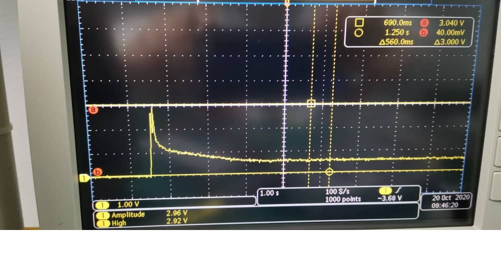

50%(10件)正常工作、 50%(10件)无法充电(输出0.6V)。
对于低输出电压 STAT1 (高电平)、STAT2 (高电平)。
    在 BAT 引脚上测量

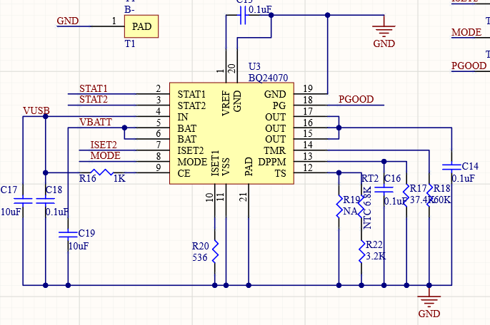

    当您说输出时、您是指输出引脚吗? 还是电池引脚?
    如果这是输出、这可能是由于 DPPM、其中输出降至 V (DPPM) x SF 电压以下、因此电池充电量会降低。 您的电压输入是否能够为输出负载和电池充电电流提供足够的电流? 这可能是您的输出下降和电池未充电的原因。
    感谢你的答复。
    R (DPPM)尝试37.4K/33K/30K 欧姆。 所有结果都是相同的。 请参见电路原理图和 BAT 引脚上的电压。
    我们有20个这样的电路、我们使用所有相同的电路。 仅10件能够正常工作。 另外10件无法充电。 我们尝试将 IC 与输出 PCB 进行交换、结果是相同的 IC 仍然无法正常工作。 例如 PCB1 IC1 (CAN 充电)、 PCB2 IC2 (无法充电)、-> PCB1 IC2 (无法充电)、 PCB2 IC1 (CAN 充电)
    此电压是否正常? 在未连接电池的情况下在 BAT 引脚上测得。 使用 R (DPPM)= 33k。 您能否就此 (3.7V 锂电池)提供最合适的 R (DPPM)?
    尊敬的 Chan:
    是的、您显示的电压正常。 这是电池检测例程发生的情况。
    您是否能够共享输入、输出和电池上的电流波形? 输入和输出电压也很有用。
    好的。 谢谢。  这解决了我的问题
