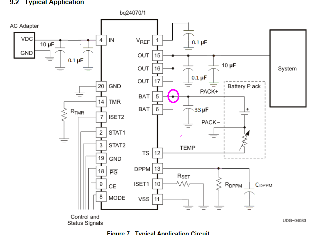

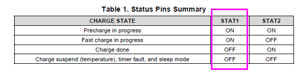

   我的客户遇到了引脚 STAT1的行为问题。
   当充电器 IC 为电池充满电并在夜间继续运行(可能长达8~10小时)时、它们发现引脚 STAT1将开始闪烁。
   这并不是在所有使用 BQ24070的卡中发生的、只有少数。 一旦发生这种现象、可通过替换另一个 BQ24070来解决。
   您是否愿意建议如何解决此问题?
Edward
    您好、Edward、
    发生这种情况时、在终止之前、您是否看到 BAT 引脚上的电压与电池上的电压之间存在差异?
    您好 Raheem、
      只需再次检查电压差。
      您是指正常电压和闪烁电压之间的电压差吗?
      由于引脚 BAT1/BAT2对电池输出短路、因此它们之间似乎没有电压差。
    Edward
    BAT 引脚和电池之间有一些迹线阻抗、这会导致 BAT 引脚上的电压高于实际电池电压。
