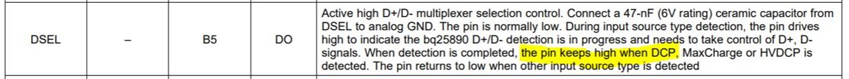

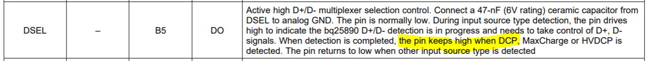

在连接电池的情况下连接 USB (DCP)时、充电 IC 检测具有 DPDM 自动检测功能的 DCP、并将 DSEL 切换到充电 IC 侧。
之后、当移除 USB 时、DSEL 是否仍在充电 IC 侧?
