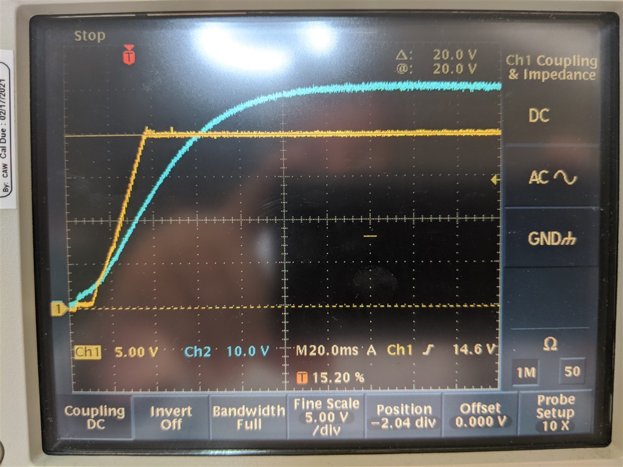

我有一位客户使用 TL783来提供48V 输入和20V 输出。 他们还发现了异常行为、在小型情况下、LDO 会在一段时间后输出低电压。
已确认焊接正常、并且正确测量了两个电压设置电阻器。 引脚1-2上的电压约为0.5V、而不是预期的~1.27V。 根据数据表公式、该0.5V 电压与它们的低输出电压(8V)相关、因此怀疑芯片的内部基准电压较低。
他们在工作台上运行了一个测试、在该测试中、他们为稳压器供电、以将坏芯片(图2和3)与好芯片(图1)进行比较。 下面附上了这些波形。
蓝色线迹表示输入电压、黄色线迹表示输出电压。 正常输出应为20V。 当在坏芯片上斜升输入电压时、他们注意到基准电压在1.24V 时会很好、直到38V。 38V 之后、基准电压会折叠至< 1V。 如果它们将输入电压斜降回1.24V、则在输入电压降至25V 以下之前、基准电压不会恢复到1.24V。
可以看到该行为是在产品通电时以正常方式为 IC 通电、还是在 IC 从工作台电源向 IC 馈电时。 在这种情况下、不会进行开关、因此稳压器应仅将其自己的电压设置电阻器作为负载。
您知道什么会导致这种奇怪的行为吗?

    我已经查看了原理图、在这里看不到任何红色标记。 他们发现了多少个故障? 他们是否应用了"ABA"交换来确认这确实是一个器件问题? 您提到了几年后在现场发生的故障、故障的百分比是多少?

    1. 尝试通过将故障电路板上的不良器件替换为良好的器件来进行测试。
    在几个月前(我不记得确切日期),在其他设备上,我们卸下了 U4 (认为组件已损坏) 使用了新的 U4、但问题消失了、但我要求我的团队再次使用电路板上的原始组件、并且它也运行良好、因此、在这之后、我们开始使用焊铁和将热量重新加热到焊盘上 问题消失了(开始时、我们监测到设备在96小时内以120VA 打开、问题再也不会出现)。
    1. 尝试通过将合格器件替换为合格电路板上的不良器件来进行测试。
    我们从未将其中任何一个被假定损坏的 U4置于良好的电源上。

    感谢您确认其他详细信息。 根据下面的反馈、这似乎不是器件问题。
    请确认到目前为止客户已发现的故障数量、我们需要确认 ABA 交换以确认故障、然后才能进一步评论。
