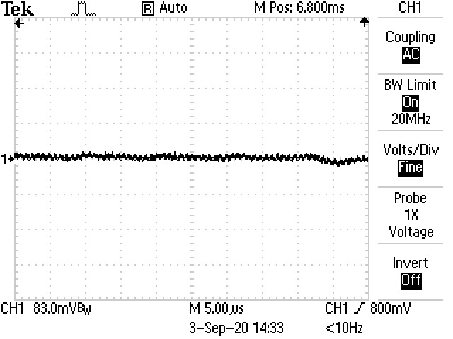

    Amir、您好!
    在 EVM 上、所有这些组件都很棒。 电感器可能会达到30°C、但不会超过30°C。 因此、您的设计中的某些内容与 EVM 有很大不同。 您是否会使用示波器检查输出电压? 我想知道您的电路板是否不可安装。
    也请检查电感器电流。
    你(们)好
    我构建了一个新电路板、当运行12V 输出4A 时、电感器上的温度要高得多、在负载上时、输出温度要高得多
    请告诉我您有任何问题。
    谢谢你
