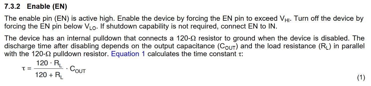

TLV755p 的 EN 引脚是否具有内部下拉电阻器?
我想知道是否需要外部下拉电阻器来 实现无限期预防。
太泰塔玛
    您好、Teritama、
    该器件的使能引脚为高电平有效。  数据表提到了内部120 Ω 下拉电阻、但这是在输出端、而不是使能引脚上。
    请参阅数据表中的图22和23以了解更多详细信息、从而帮助您确定外部下拉电阻器的大小。
