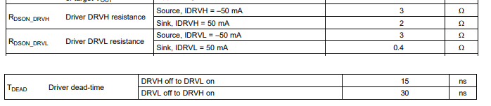

    大家好、Chris -San、
    您的计算表需要以下控制器参数。
    此时、我将使用 TPS6508641。 此数据表具有以下参数
    然后、下面的设置是否适用于计算?
    HS 上拉-> 3 Ω
    HS 下拉-> 2 Ω
    LS 上拉-> 3 Ω
    LS 下拉电阻-> 0.4 Ω
    VSW 上升 死区时间-> 30ns
    VSW 下降死区时间-> 15ns
    Nagata。
    Nagata San、
    是的、您的假设是正确的。
