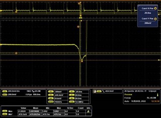

大家好、
在测试期间、我们发现 OUT 引脚上存在负尖峰。 请帮助检查是否正常。
存在-0.5V/80ns 尖峰。
BRS
假设
    通常应努力使负电压处于指定范围内。 但在80ns 时-0.5V 看起来持续时间很短、我需要找到并回复您。 这需要一段时间、让我在一周内回复您。
    我们的结论是、输出引脚上的-0.5V 和80ns 尖峰可用于此 IC 操作。
