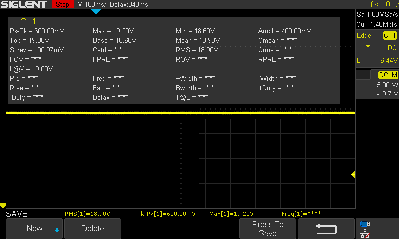

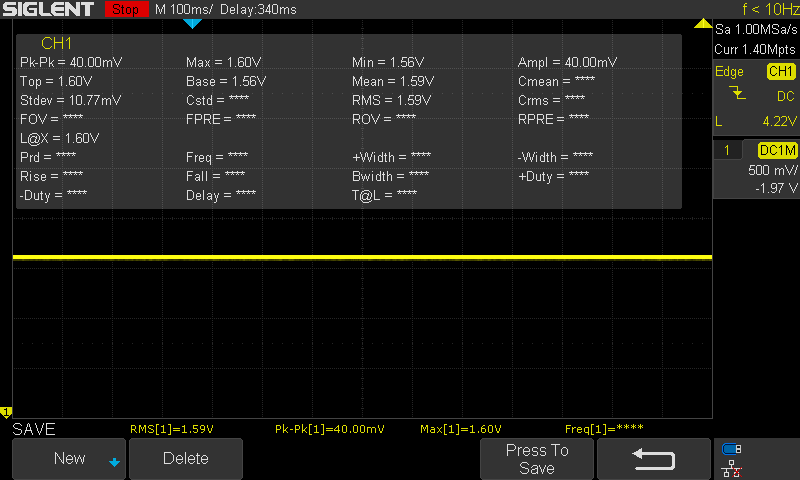

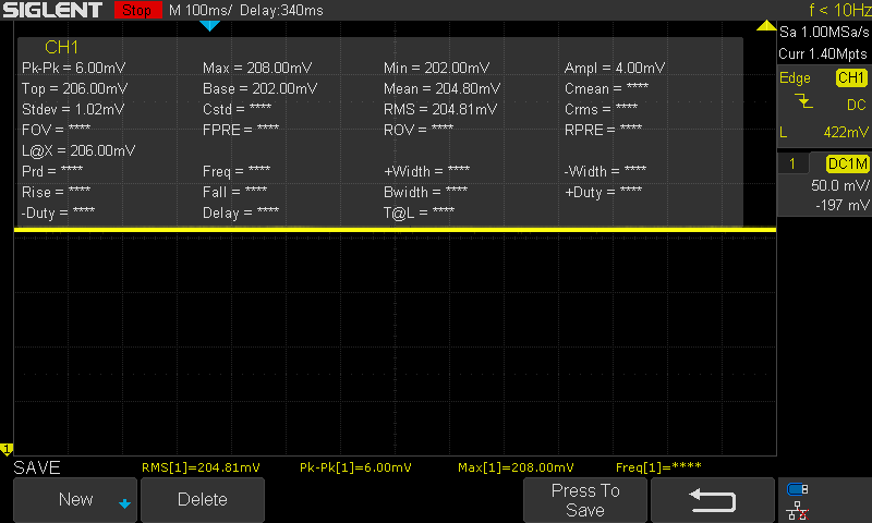

    在负载下、Vout 从9.8V 降至1.8V。 Vadj 从未显示正确的电压。
    输出电压:
    输入电压:
    Vadj:

    请记住、基准电压不在 Vadj 和 GND 之间、而是在反馈电阻器中的 R1之间、我根据您的说明假设为1K。从您的范围热测量来看、您看起来高于基准和的预期1.25V 为1.385V。这通常表示存在无意漏电路径。 我们曾多次发现、在组装电路板后未正确清除的残余磁通成为问题的罪魁祸首。
    您是否能够采用多通道范围? 如果是这样、我将有兴趣在相同的范围内查看 Vin、Vout 和 Vadj。 如果可能、请使用相同的电压标度并将所有三个通道的 GND 基准点对齐。 这将更好地显示通道之间的交互。 在添加输出电流负载时、如果可以触发范围热也是很好的。 这样、我还可以看到您描述的电压下降。
