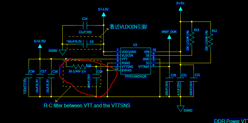

 我的理解:当芯片为源时、电流通过 LDO 从 VLDOIN 引脚转换。
                当芯片被灌入时、芯片的内部 MOS 被消耗。
                如果是、VIN 的功能是什么?

    VIN 用于内部控制电路。

    1、当芯片负载最大时、VIN 的电源电流是多少? 数据表仅显示空载时的工作电流和待机电流。
    VTTSES 引脚是否需要 RC 低通滤波? 例如图中的 R16和 C19、 数据表的典型电路中没有。 我不确定是否需要它。

    Vin 电流随负载电流变化不大。 在最大负载下、Vin 电流为几 mA。
    VTTSNS 通常不需要 RC 滤波器。 如果您的设计中的 VTTSNS 是长迹线、则可以在设计中保留 RC 占位符。
