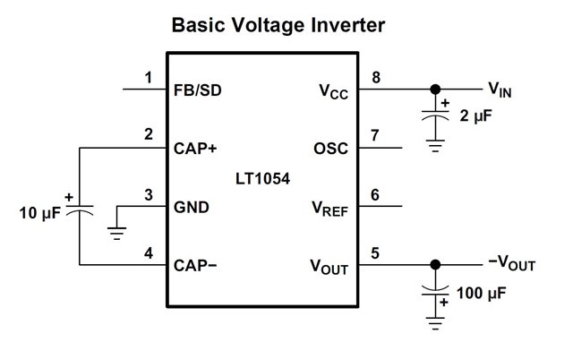

我遇到与 Link 相同的问题。 该电路包含1页基本电压逆变器。
我使用的是 lt1054 Vout=运算放大器负功率。
1) 1)如果使用数据表中的 tr、是否会得到解决?[23页图30]
2) 使用15V/100mA 时、2N222/2N2219都具有低 PD (~max800mW)、并且在使用100mA 时不能用作加热问题。 是否有任何其他 TR 值得推荐?
3) 3)图15。 基本电压逆变器/稳压器是否会解决此问题?
4) 4)哪个更有效、1)或2)?
谢谢。

    请您分享您的原理图吗?
    在上述情况下、我观察到输入电容器小于飞跨电容器。 您的设计中是否如此?

    感谢您的回答。
    第一个链路电路与数据表中的基本电路相同。
    应用了用于上述链路的基本电路。
    它被用作 cin=tal10uF/16V、cout=tal100uf/16。
    您认为 TR 在数据表中添加了电路或基本电压逆变器/稳压器是什么?

    大家好、kwon、
    我希望您的负载连接到正电压、这可能是您用作电荷泵 VIN 的负载。 如果是这种情况、您应遵循数据表图30中的建议、确保在 LT1054启动之前输出不会拉高到 GND 以上。
    不过、我的第一项测试是采用 LT1054未启动的电路板之一、并将输入电容器至少增加到与飞跨电容器相同的电平、甚至更好地增加到飞跨电容器大小的4或5倍(或更多)。
    如果这不起作用、请在启动期间使用示波器检查输入和输出电压、以检查 VOUT 上是否存在正电压。 如果在启动过程中存在正电压、添加晶体管即可解决该问题。
    在正常运行期间、晶体管不会导通、一旦输出变为负电压、晶体管就会在启动期间阻止输出电容器上的正电压。 因此、只要您的负载不会将大量电流从正电源轨传递到负电源轨、您就无需担心功率耗散。
