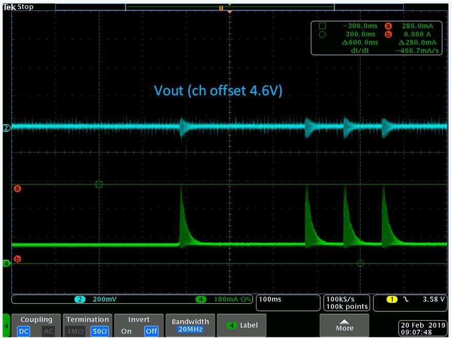

在基于 TPS61028的设计中、我遇到了一个可重现的问题。  当我通过同时运行连接到输出的所有器件来降低输出负载(以模拟最坏的情况)时、我注意到输出显著下降、开关节点也停止。  最初、我认为这可能是由于达到800mA 输出的电流限制、但我在数据表中没有看到任何指示开关将停止的内容。
随附的是一个识别信号的波形(请注意、通道偏移电压确实适用)。  我无法解释这种现象、除非器件被"欺骗"进入降压转换模式。  但是、我希望器件恢复正常并恢复正常切换。
通道2 (蓝色)正在监控器件的使能引脚、以确认控制器未被显示为"已禁用"
通道1 (黄色)监视微处理器的 LDO 输出。
在较高电流消耗和低输入电压期间、我使用短接地探针探测了 SW 节点。  在一段很长的时间内、我没有看到任何超过7V 的开关节点电压。  峰值开关电压大约为7.6V、持续约5ns (低功耗)、使用短接地探针和全带宽(1GHz)进行测量。
电感器选择为4.7uH (Bourns SRP-2510A-4R7M)。  输入上10uF 陶瓷电容器。 2.2uF 和22uF 陶瓷输出、100m 串联、用于 ESR。  LBI 接地。  LBO 未连接。  PS 连接到 VIN。  FB 电阻器为2Mohm 和270kOhm。
此设计的布局与第13节中的数据表建议布局非常相似。
为了彻底、我还附加了一个波形、其中探测了输入电压(大约3.6V)。

    在它停止开关之前、时间不稳定。 我认为它降至 VIN 以下并获得了预充电功能(作为过载保护)。
    请参阅第4页中的详细说明、返回到应用手册的预充电。 www.ti.com/.../slva387.pdf
    负载条件是什么? 您可以分享详细信息吗? 如果您只是测试最大负载能力、则可以尝试缓慢增大负载。 或更大的电容器可能会有所帮助。

    感谢您的快速响应。  在波形中、输入电压(蓝色、通道2)看起来等于升压输出电压(通道3)。  但是、存在通道偏移、因此它们不相等。
    查看上面链接的应用手册中的表1、我相信这将被视为第1阶段。  如果这是控制器处于的状态、则我希望通道3 (升压输出)大致等于通道2 (输入电压)。  这是因为偏移。  它们不相等。  升压输入= 3.6V、升压输出= 2.85V (我的帖子中的第一个图、使用屏幕标记进行测量)。  这可能是由于外设组件的负载(如果输出电流受到限制)。  表1未指示任何非开关状态。
    在负载条件方面、我们将升压输出连接到一些组件、显示驱动器、音频放大器、运算放大器和用户界面 IC。
    我认为第5页可能是应用手册中规定的"移动枪":
    '要退出启动并进入正常运行、输出电压必须上升以完成每个相位、然后移至下一个相位。 如果输出电压不增加、转换器可能会卡在启动模式。 这种问题通常是由于启动期间输出上的负载所致;有限的电流不足以将输出电压升高到下一个电平。 这些相位中没有一个具有触发关断或退出的时间限制或超时电路。"
    由于我们不启用或禁用连接到升压转换器的外设、因此它们将显示为负载。  此注释对我看到的行为确实有很大意义。
    我将电流环路与电感器串联、可以看到应用手册中描述的行为(电流降低、电压降低和持续的稳定预充电电流)。
    现在、这是下一个问题...  如果器件卡在预充电模式下、是否存在任何潜在的长期损坏?  例如、如果器件在此情况下运行了多个小时(10小时)、是否会损坏控制器?
    至于解决方案、如果将控制器 IC 更改为 TPS61020 (1500mA 限制)或 TPS61029 (1800mA 限制)、您是否希望更改此行为?
    感谢你的帮助!
    Daniel

    Minqiu >> Vout 在停止开关前下降约1V。
    简而言之,我认为这个问题可以简化为:
    1.为什么它停止开关?
    由于 Vout 大幅下降、它将恢复到预充电状态。 在该阶段、电流限制要小得多。 因此它无法达到目标以结束预充电。
    2.为什么输出电压下降?
    峰值电流限制为800mA (典型值)。 您的负载可能会捕获它。 如果负载比能力重、则转换器不会提供目标 VOUT。
    我认为最好您确认负载条件。 您是否计算了所需的 IO 值?

    我同意您关于开关停止的看法。 Vout 确实会下降、并且由于它下降了相当大的值、因此控制器可能会返回到预充电状态。
    关于 Vout 压降、我将尝试获取负载输出。 在布局中、很难将负载与开关的输出分开。 我需要剪切一些线迹来实现这一点。
    Daniel

    我使用 Keysight 电源 N6705B 隔离了负载和供电外设。  两次测量的电流都是通过将 Tek 电流探头通过22AWG 导线连接到负载的情况下测得的。
    所有 LED 驱动器均处于稳定状态、电流约为68mA。
    我注意到、当音频驱动器和扬声器被使用时、会有一个高脉冲电流、从而超过大约300mA (因此增加了大约230mA)。
    然后、我将升压转换器重新连接到负载、并执行了相同的练习。  请注意、开关输出和负载之间连接了22AWG 导线。  大容量电容位于开关输出侧、然后是用于电流探头测量的导线环路、再是负载。
    我注意到、电流几乎是双倍、噪声很大、并且以相同的方式运行音频放大器时、输出显著下降。
    我将假定升压输出(在这个执行中电路的设计方式中)不能支持这个输出、并且电压下降直到负载条件被消除。  在上述行为中、这是否是一个公平的假设?
    其他问题:所选电感器为 Bourns SRP-2510A-4R7M。  我注意到、该电感器的直流电阻大约比数据表中推荐的电感器高一个数量级。   Bourns SRP-2510A-4R7M 是否适合应用?
    感谢您的帮助!
    Daniel
    Daniel:
    感谢您提供详细的测量信息。 它似乎达到了电流限值、然后 VOUT 下降。
    建议使用更大的电流器件替换 TPS61028。 例如 TPS61020、它是一个引脚2引脚部分、易于调试。 (您可以从 TI.com 申请一些样片以进行轻松测试)
    电感的电阻会降低效率。 低效率将在某种程度上导致具有相同负载的更大 Iin。
    这取决于您的系统、包括成本、尺寸和其他考虑因素。
