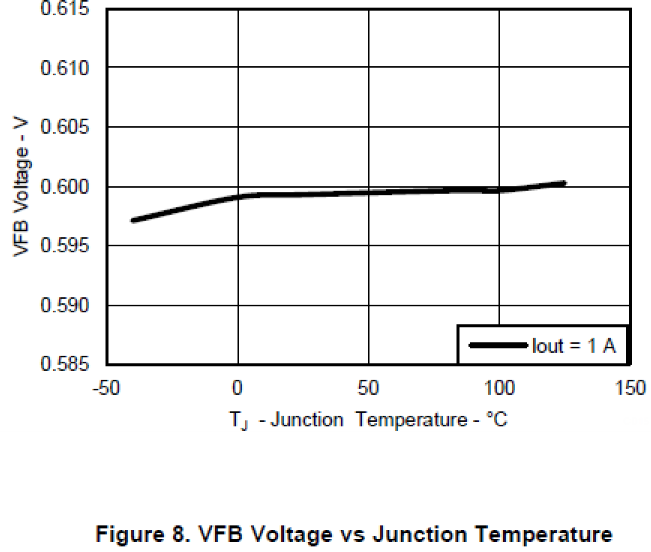

关于 TPS56528上的 VFB、我的客户提出了一些问题。
他们尝试测量 TPS56528 EVM 上的反馈电压(VFB)、但当 VFB 引脚被触摸示波器测试探针时、
输出纹波变得很大。
我使用 TPS56528 EVM 确认了这种行为。 (FB 电阻器针对3.3V 输出进行了修改。)
当接触 VFB 引脚测试探针时、输出纹波会变大。
(纹波:18 -> 182mVp-p、输出:3.346 -> 3.4158V)
・Ω 测量 SW、输出(纹波)
・测量 SW、输出(纹波)和 VFB
设备似乎无法正确控制。
我尝试将测试探头连接到每个 GND (AGND/PGND)、但两个结果相同。
(问题)
(1) TPS56528拓扑为 DACP2 (具有纹波注入的恒定导通时间)。
因此、我认为 VFB (纹波电平)将受到测试探针(阻抗:1Mohm)的影响
并且输出纹波变得很大。
我的理解是正确的? 我们能否测量 TPS56528上的 VFB?
请给出一些评论吗?
(2)根据数据表、描述了 VFB 特性。(图8。)
请告诉我们您是如何测量 VFB 的?
TAO 2199
    大家好、Tao、
    1、是的、你是对的。 请尝试使用足够短的接地线。
    2、通过进入测试模式来测试数据。
