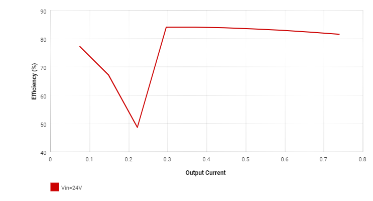

我们将在以下条件下使用 LMZM23601。
Vin=24V、 Vout=12V、Iout (typ)=0.2A、Iout (峰值最大值)=0.7A、Temp=60度
通过使用 WEBENCHRegistered电源设计器进行仿真, 自动 PFM 模式下的“Effice-Iout”特性如所示。
当 Iout=0.2A 时效率下降的原因是 因为瞬态状态切换到"节能模式"吗?
此外、我担心 IC 的结温会超过额定值。
石川高谷
    石川三、您好!
    在自动 PFM 模式下、在轻负载时、开关将降低开关频率并每隔几个周期进行一次脉冲、足以保持输出电压稳定。 因此、与 FPWM 相比、轻负载时的效率更高。 当负载电流在此"轻负载"条件下增加时、器件将自动切换至 FPWM 模式(固定频率)。 您看到的骤降是自动 PFM 模式和 FPWM 模式之间的转换。 但是、与经过基准测试的图52相比、这种下降看起来有点过大。
    请注意、在图52 (Vout=12V 效率)中、24V 输入的实心蓝色线迹对于所有负载电流的效率均高于80%。 我必须与 Webench 仿真团队核实、以了解该仿真为什么在该过渡点效率会急剧下降。
    关于热性能、数据表中有一个"热设计"第11.1.1节、可帮助您设计 PCB 以应对结温的这种升高。 对于较差的设计:VIN=24V;VOUT=12V;IOUT=700mA、功率耗散大约为0.7W、如图11所示。 您可以使用公式7计算必要的电路板面积、从而使设计不会导致电源模块超出最高建议结温125C。
