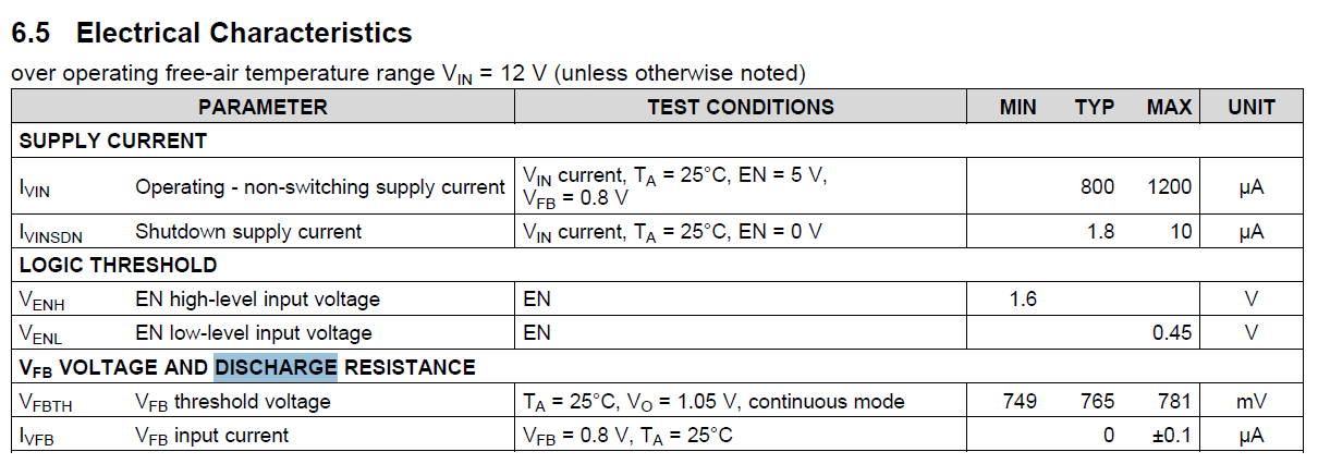

    此 IC 是否有"输出放电控制"的幻想?
    客户不需要"输出放电控制"的幻想。
    我确认 了数据表、但  我找不到"输出放电控制"一词。
     以下是否意味着 TPS54327具有"输出放电控制"功能?
    KAMURA
    你(们)好,先生
    IC 没有"输出放电控制"功能。
    在 EC 表中、当 VFB=0.8V 时、IFB=~0A、这意味着 FB 输入电阻非常大、换句话说、FB 引脚没有放电功能。
