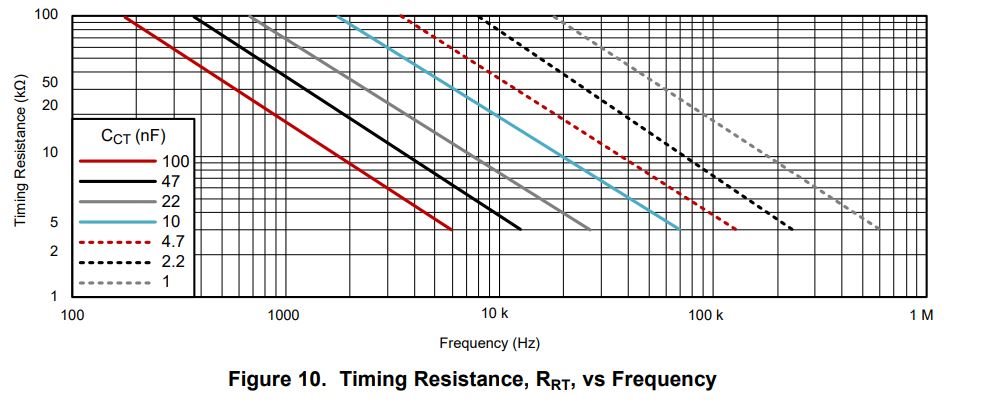

    此外、数据表还建议计时电阻器值介于5k 和100k 之间。 如果您注意到下面的图10、则该电阻器值与频率之间存在线性关系、但在该范围之外、该图是非线性的、更难预测(请参阅下表)。
    我知道他们希望以200kHz 的频率运行、如果他们决定保持 CT=2.2nF、那么在等式之后、他们的 Rt 应为4K。
    我建议使用一个 CT=1.5nF 和 Rt=5.7K。
    希望这能解答您的问题。

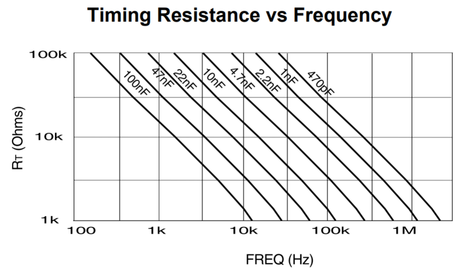

    请允许我再次确认您的答案、因为它与下面的 UC2825数据表信息不匹配。
    ①UC2825数据表中描述的 Rt 建议值为3kΩ Ω 至10kΩ Ω。
    ②When 您在数据表图中应用的已回答 Rt 和 CT 值、结果超过200kHz
    ③When 在条件 fosc = 1.72/(Rt*CT)下计算得出、结果约为237kHz。
    实际上、测得的 fosc 为220kHz。
    UC2825的建议值 Rt:5.7kΩ μ s / CT:1.5ns 还是 Rt:4kΩ μ s / CT:2.2ns、它们是否正确?
    如果有关于 fosc、Rt 和 CT 关系的 UC2825详细图、请告诉我。
    Satoshi

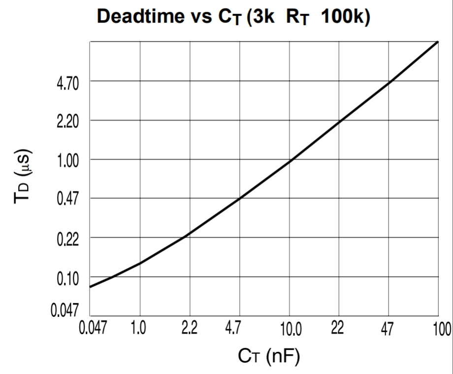

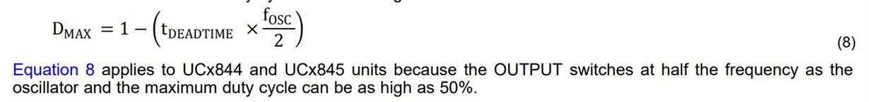

    从 UC2X4X 数据表的等式8中可以看出、死区时间计算不是针对 Rt 值进行的:
    就时序电阻与频率间的关系图而言、我在两个图中没有看到任何扩散器。
    Rt 和 CT 组件的建议值为:
    kΩ 使用小于5k Ω 的计时电阻器。  kΩ 的 kΩ 电阻值范围为5k Ω 至100k Ω;建议的时序电容值范围为1nF 至100nF。
    请使用: RT:5.7kΩ/ CT:1.5nF。
