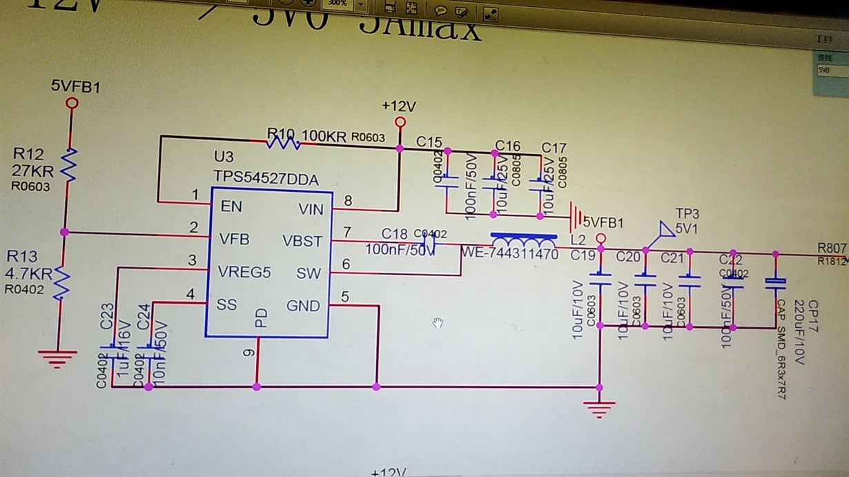

  使用 TPS54527:Vin=12V、Vout=5V,无负载。

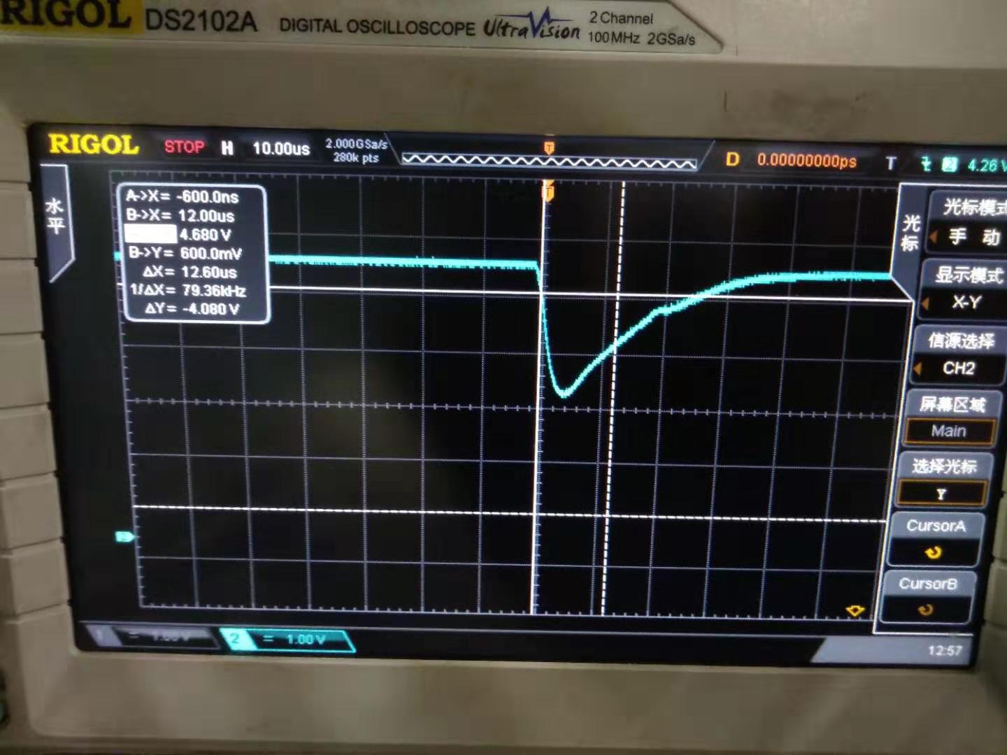

并添加10uF 负载、输出电压被下拉至大约3V、这是波形和 原理图。
请帮助我分析原因、谢谢。

    我假设该压降不是周期性的、您在那里添加哪种类型的10uF 电容器?
    当您突然向 Vout 添加该电容器时、它似乎在瞬态期间提供短路、因此大量电流会对 Cout 进行放电。
    简森
    Maureen、
    你有更新吗?  正如简森所建议的、该波形是负载阶跃瞬态的特征。  我现在要关闭这个线程。  如果您需要进一步的帮助、您可以随时重新打开它。
