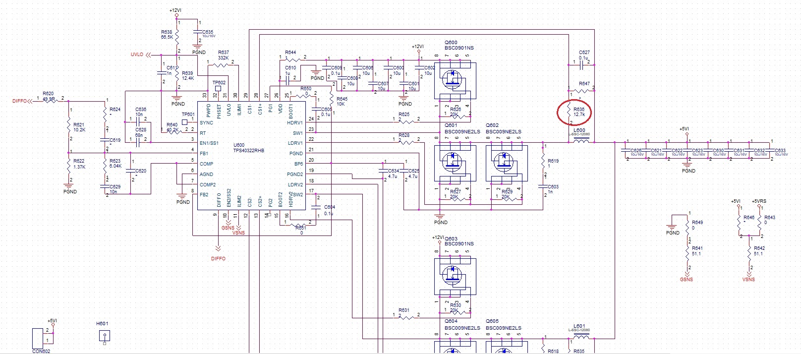

各位专家:
很抱歉选择 了错误的器件型号、正确的器件型号是 TPS40322!
 我们在启动时遇到了两个相位不平衡 Isse、 其中一个相 位会因 不平衡现象而受损
一个将运行升压、另一个将运行降压 、请参阅下图 。
请给我们一些建议,谢谢。

    请分享原理图和 PCB 布局 以更好地了解问题。 如果 数据 是机密信息、您可以共享您的电子邮件地址、以便我可以直接与您联系。

     我在原理图上注意到的唯一问题是补偿。 TPS40322是一款电压模式控制器、需要 III 类补偿。
    我不确定电流不平衡是否与不稳定环路相关。
    您能否填充 R624、C619和 C620、并检查问题是否已解决?

    它是服务器面板应用、2个并行服务器电源作为输入、我们发现12V 输入上升时间会影响 TPS40322正常上电或不会影响正常上电。
    较慢的上升时间是可以的、反之亦然。
    您能告诉我们造成这种现象的原因是什么,谢谢。
