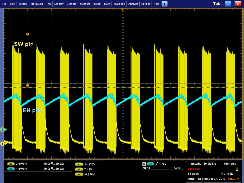

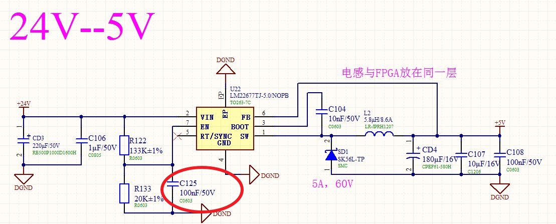

我的客户在 EN 引脚上放了一个100nF 电容、希望它能稳定下来。
但他们发现 EN 引脚 将振动、 振动范围遵循电容器。
电容器越大、 振动范围越大。
您能否检查盖为什么会导致 EN 引脚振动问题?
黄线:EN 引脚
蓝线:SW 引脚

    今天、我访问客户并更新我的测试。
    EN 引脚 振动仅在重负载和上电时发生。(我的测试超过2.5A)
    如果负载较轻、则不会出现振动问题。
    或者在加电后添加重负载、也不会发生这种情况。
    所有问题都发生在 EN 引脚加100nF 中。
    如果移除100nF、则一切正常。
    客户仍想知道为什么100nF 会导致此问题。
    以下是今天的测试结果。
    这是输出负载、它似乎限制了 LM22677的电流。
