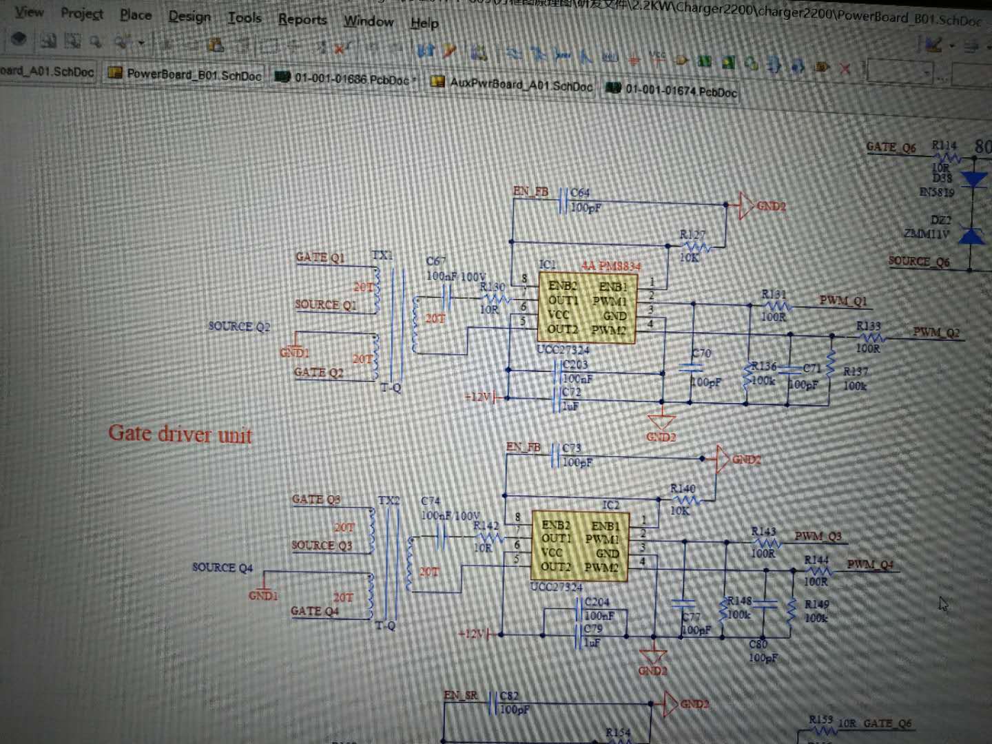

大家好、
    客户使用两 个 UCC27324来驱动 隔离驱动器 MOSFET 的变压器。 下面是它们的 sch、但我们发现即使我们提供了 PWM 信号、MOSFET 也不会输出。
你有什么建议吗? 谢谢!
    Eggsy、您好!
    欢迎再次来到 e2e、我叫 Mamadou Diallo、我将帮助解决该问题。

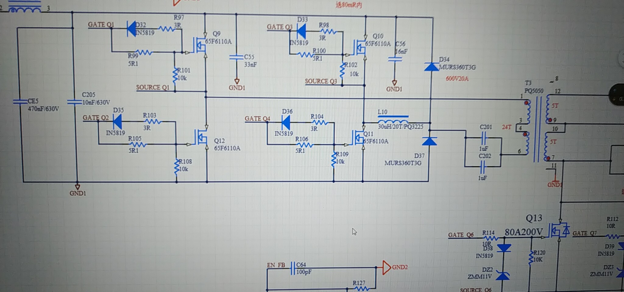

    感谢您分享原理图并从中进行浏览、从栅极驱动器的角度来看、它看起来不错。
    我注意到 FET 上的总栅极电荷为118nC、因此您可能需要考虑稍微增大 C72和 C79 (可能达到4uF)、以便为变压器的初级绕组提供足够的电流、从而在栅极上实现有效的导通电压。
    现在、重新关注该问题、是否在驱动程序或仅 IC1或 IC2中遇到此问题?  我认为 OUT 引脚是否卡在 GND 上? 您可以确认吗?
    首先、作为完整性检查、从 PCB 板上拆下驱动器后、输出是否会随着输入高电平变为高电平? 您能验证吗? 我想确保驱动器未损坏、您可以在单独的电路板上或在面包板上进行此操作、仅用于完整性检查。
    他们还使用哪种封装? SOIC 还是 MSOP? 如果是 MSOP、请记住、电源焊盘以电气方式连接到器件的 GND、因此确保驱动器下方没有 VDD 过孔(或除 GND 以外的其他连接)。
    如果驱动器正常、然后将其放置在客户电路板上、您能否共享直接从相关驱动器的 VDD 引脚测得的电源电压?
    您的输入信号也是什么样的? 频率? VPP? 您能否在输入滤波器之后直接在输入端测量 PWM_Q1和 PWM_Q2?
