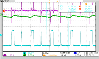

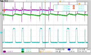

我正在测试 PMLKBUCLEVM、发现当 Vin=24V、Vout=3.3V、Fsw=500kHz 时、可以在 SW 点的波形中观察到一个或多个尖叫。 下面显示了波形。 我想知道引起这种现象的原因。  当器件以 BCM 模式工作时、这是正常现象吗? 请帮我解释一下。 非常感谢。
ILOAD=1A 时的波形
ILOAD=1.2A 时的波形

    它是器件工作不稳定的、请检查您在 EVM 中所做的任何更改。
    Daniel、您好!
    我根据指南测试了 EVM、想知道波形是否是由器件从 DCM 模式切换到 CCM 模式引起的。
    你(们)好
    它不稳定、而不是 BCM、BCM 占空比将与 CCM 相同。  当二极管中的电流降至0时、DCM 将在 SW 处有振铃。
