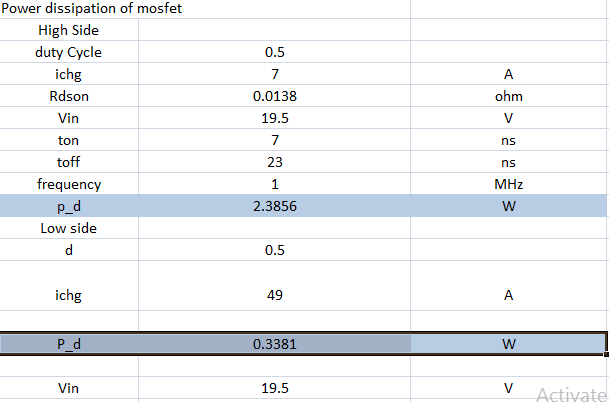

您能否检查以下各项的原理图
我有一个 NCR18650的3s2p 配置。 我已将 BQ77915用作 BMS、将 BQ24715用作充电器 IC
  • 充电电流3.2A
  • 充电电压 12.675V
  • 过充电电压12.9V
  • 过放电电压为8.7V

    我看不到原理图有任何明显的错误。  我建议如下:
    在降压 FET (Q2D1至 Q2S2)上额外添加10uF 和0.1uF。
    2.确认 Q2在一个封装中具有高侧和低侧 FET、可以处理功率耗散。  第30页和第31页上的数据表公式8和12可以提供帮助。  我找不到该 FET 的数据表。

    根据3.2A 充电电流的计算、高侧 FET 的功率耗散为1.25W、低侧 FET 的功率耗散为0.071W、FET 在绝对最大额定值下的功率耗散为2.5W
    适配器到负载的负载电流为7A。 高侧 FET 的功耗为2.37W。 我们可以使用散热器吗?
    根据 TI 在 bq247715数据表中建议的 FET、FET CSD17308Q3 的功率耗散为2.21W (对于7A)。
    低侧和高侧的两个 FET 是否可以不同、或者它们需要相同(在额定值方面)?
    散热  器是否是现有 FET (AP3020)的更好选择?
    请就此提出建议吗?

    除非双 FET 设计用于顶部散热器、否则我怀疑它是否有效。  大多数客户为 降压高侧和低侧 FET 使用两个独立的相同 FET、以便在 PCB 上分配热损耗。  FET 不必相同、但应具有相似的栅极电荷和导通/关断时间。
