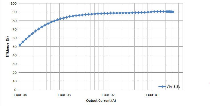

正如我在标题中提到的、数据表中只有12V 输出的效率图。
(http://www.ti.com/lit/ds/symlink/tlv61048.pdf)
是否有任何方法可以假设在5V 时效率? 请让我决定是否可以使用此器件。
提前感谢您。
    请问您的应用的输入电压范围是多少?
    感谢您的关注 Zack、
    输入电压范围:3.0~4.2V (锂离子电池的电压)
    以下是输入电压= 3.3V、输出电压= 5V 条件下的效率曲线:
