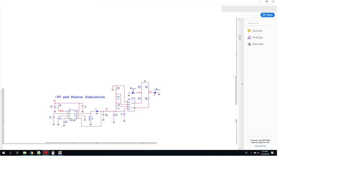

我们将附加设计用于-5V、+/-10%过压和欠压监控。
我们在 LED 中没有得到正确的 PGOOD 指示。 。 您能不能建议、有没有
电阻器(R1、R2、R3)计算错误?
我们的理解如下
1.对于正常-5V、OUTA 和 OUTB 引脚为高电平(+5V)
2.对于 UV (-5.5V)或 OV (-4.5V)、OUT A 或 OUT B 将被拉低。
    您好、Geethanjali、
    您是否在设计中使用了本应用手册中的指南?  http://www.ti.com/lit/an/slva600/slva600.pdf
    除了使用指南中链接的计算器之外、这还允许您看似就设计电阻器。
    Abhinav。
    你好,Geetanzali
    在您的情况下、当二极管尝试在输出端将低电平信号置为有效时、二极管不会导通。
    使用 R336和 R335 = 100k
    R358和 R359 = 5k{以防 UV 和 OV 为4.5至5.5V}。  可以了。
      有关计算的详细信息、请参阅应用手册 www.ti.com/.../sbva062.pdf 的第4.2节。
