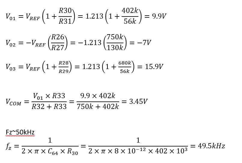

大家好、我设计了一个在 电压三倍频器模式下使用 TPS65100的电路。
目标是获得
0.18mA 时 VGH = 16V
小于20mA 时、VADD=10V
0.25mA 时、VGL=-7V
VDD 正常= 3.3V
我将驱动 TOPWAY LMT070DICFWD-NNA displaye2e.ti.com/.../LMT070DICFWD_2D00_NNA-Datasheet.pdf
但是、当我在没有 LCD 的情况下打开它时、我得到以下结果
V03 VGH = 17.32V
V01 VADD=9.25V
V02 VGL=-7.32V
VADD 上升期间、VDD 压降= 2.488V
VDD 正常= 3.239V
无论我如何更改 R28和 R29、VGH 都保持不变、但在我需要的地方没有任何东西会将其降至16V。
所有电压都是错误的

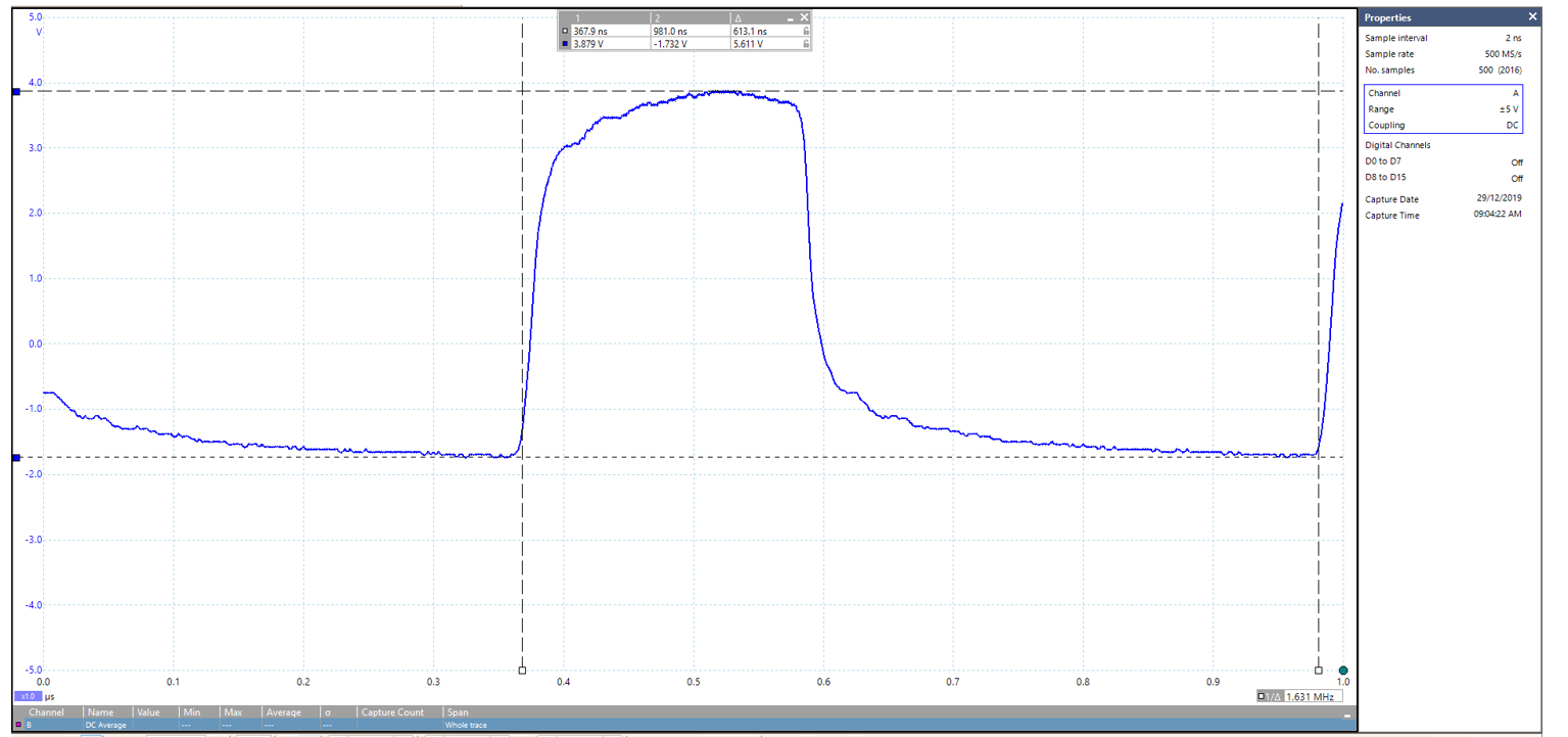

这里还有一个、VSW 信号为1.6MHz、直流电压为34.7%、峰间电压为5.611V

    我在您的帖子中查看了您的原理图和说明、并发表了以下评论:
    1、对于 VO3、您应该使用倍压器模式而不是三倍频器模式、因为 VO3将无法达到您设置的电压、因为电荷泵在三倍频器模式下可以实现多低的电压受到限制。 请参阅数据表中的表5以进一步了解这一点。 由于所需的 VO3仅为16V、因此使用倍压器模式可轻松实现、因为 VO1为9.9V。 这可能是 TPS65100关闭的原因 、因为 VO3超出稳压范围、并且由于我在上面解释的限制、无法进一步调节。 即使您的 LCD 工作正常、我也建议进行此更改、因为 VO3可能位于检测故障的阈值边缘、并且可能会在某些电路板上检测到故障、而不是在其他电路板上检测到故障。
    由于您的设计中未使用线性稳压器控制器、因此应通过将 ENR 引脚2接地来使其使能引脚处于非活动状态。 您的原理图当前显示它连接到3.3V。
    请注意、在计算中、应将 Vref=1.146V 用于 VO1、Vref=1.213V 用于 VO2、Vref=1.214V 用于 VO3。
    我认为、一旦您在设计中进行这些更改、一切都应该正常工作、
    辽卡特
