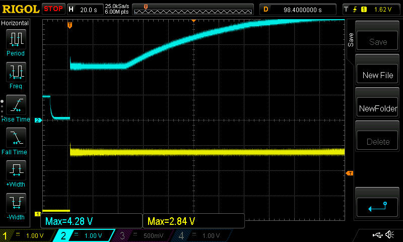

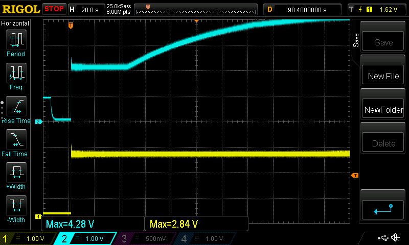

    您好 Stephen、输出电容器是50V 陶瓷电容器。  请参阅随附的示波器上电视图。  超级电容器充电(需要几分钟)、Vin 快速上升至2.6V、Vout 大约等于它。
    则 Vout 会在~2.8V 时受到一定的限制。 蓝色线迹为 Vin、黄色线迹为 Vout。 希望这对您有所帮助。 此致 Dan

    Stephen、您好、最重要的是、当通过二极管馈送电时、reg 不起作用。
    您可能会意识到、由于5V 电源通过 PCB 上的芯片反馈回3V、因此首次上电时的尖峰是反馈到"死"3V 电源中。 这不是正常情况。 在工作电路中、3V 电源首先出现。 因此、您希望详细查看的尖峰(图1)不会出现在工作电路中。
    在最左侧(您的图2请求)、预触发器是我在上电之前手动为超级电容器放电。 实际电路中不会发生这种情况。 在上电时、超级电容器上有一些电荷应该是可以的。 我只是为了实现适当的初始状态而将其放低。
    在我发送的原始图中、一旦超级电容器充电到5V 反馈电压以上、Vin 就成为3V 备用电源的电流源。 但是、稳压器 未正确开启。 下图显示了相同的上电序列、额外的5V 跳线直接进入 Vin (图中两次)。 请注意、稳压器在移除5V 电压之前工作正常。 这似乎表示稳压器未发生毛刺脉冲。

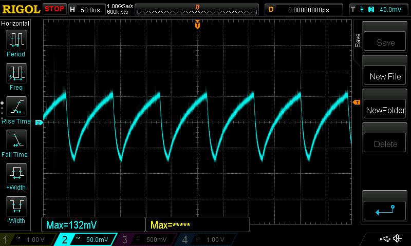

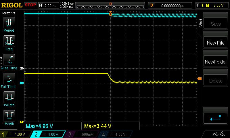

    下一个图显示了启用3.3V 初级电源时的电源故障。 如您所见、 正如预期的那样、Vin 在空载条件下已稳定在完全5V。 请注意、3V 电源会立即降至2.8V、而输入电压会降至极低。 但是、指示灯符号是在 Vin 上看到的振荡、表示 reg 由于某种原因变得不稳定(我认为这将表示您的图解三请求?) BTW 在此图中、Vin 在与芯片1/4英寸距离内被10mfd 和1mfd 陶瓷绕过。 VOUT 在芯片的1/4英寸范围内被10mfd 绕过、而 PCB 上的旁路更多。
    下一幅图是 Vin 11kHz 波纹放大图。
    我想这可能是与超级屏障二极管 I 用普通的1N914替代 D23的奇怪交互、而较高的压降和更深的振荡(如上所示)则完全相同。 即使在 Vin 上添加100mfd 径向电解电容器以及陶瓷电容器、也无法实现低纹波。

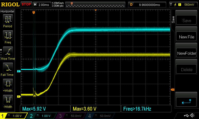

    我的断言中也有错误、即反馈电压与"正常运行"上电无关。 在这种情况下、主3V 电源将在超级电容器充电之前反馈到 Vin。 我将提供下面的加电图。
    再说一次、蓝色是 Vin、黄色是 Vout。 导致触发的开始瞬态是机械开关闭合、然后是 SMP 软启动、似乎没有什么异常。 由于探针接地位置方便、开关还会发出一些 HF 噪声、这几乎是所有共模(100mV)噪声。
