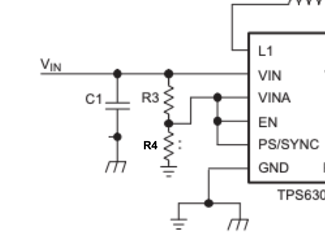

尊敬的所有人:
我想问一个有关此器件的问题
2kΩ 客户计划从3.6V 的输入电压开始、电路图如下(R3 = R4 = 4 μ A)。
但是、在检查数据表时、EN 变为高电平的阈值为1.2V、施加到 VINA 引脚 UVLO 的电压为1.8V。
换句话说、EN 首先变为高电平、但 VINA 处于 UVLO。 在这种情况下是否有任何问题?
如果存在问题、则应考虑设置 R3 = 4kΩ Ω 和 R4 = 2kΩ Ω、如以下电路所示。 在该电路中、
我认为输入电压在3.6V 时启动、没有任何异常。 如果有任何问题、请告诉我。
是的、奥特伊
    感谢您使用我们的器件!
    请问 VINA/EN/PS 上电压偏差的原因是什么? 是否希望器件在 VIN=3.6V 时启动?
    根据数据表、VINA 的最大阈值为1.8V、正确。 使用所选的偏差器、您将会过于接近阈值、并面临不必要的关断和重启事件的风险。 您还需要考虑电阻器精度。

    早上好、
    数据表中显示的典型应用建议在 VINA/EN/PS 上使用低通滤 波器、如数据表中的第8.2节所示。 如果您的客户可以选择使用电容器更换 R4、那么在3.6V 时启动将不再是问题。
    根据数据表部分的说明、此应用示例适用于"由一节锂离子或锂聚合物电池供电且典型电压介于2.3V 至4.5V 之间的系统。它们还可用于由双节或三节碱性镍镉电池供电的系统、 或镍氢电池、其端子电压典型值介于1.8V 至5.5V"
    希望这对您有所帮助。
    莫里茨

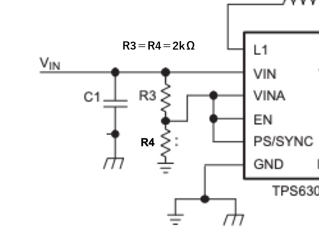

    上述是否参考以下电路配置?
    正如我在第一个中所写的那样、R3 = R4 = 2kΩ Ω 是否存在任何问题?
    是的、奥特伊
    您好、Y.Ottey、
    是的。 但是、您的图片中的电路进行了修改、建议将 C 更改为 R4。
    如果电压偏差为2、则 VINA 上的误差为1.8V +/-。 1.8V 是 VINA 的欠压锁定阈值、您可能无法摆脱欠压锁定或不受控制地回收器件、因此、这是一个问题。
    莫里茨

    您好、Y.Ottey、
    不、该电路会使它变得更糟。 使用该电压偏差器、您将在 EN 处获得1.2V 电压、这正是它的阈值。 这将产生与上述相同的效果。
    VINA 输入上缺少滤波器电路、这是降低该引脚噪声所必需的。
    为什么您需要电压偏差器、并且无法使用 此处所示的电路
    莫里茨
    您好、Y.Ottey、
    TPS63002的 EN 引脚阈值可介于0.4V 和1.2V 之间、并且不能用于精确定义导通输入电压。 通过将上述方法与分压器结合使用、Vin 阈值可以介于1.2V 和3.6V 之间、这并不是很精确。
    TPS63802具有精确的 EN 引脚阈值、可按本应用手册中所述使用:
    http://www.ti.com/lit/an/slvae79/slvae79.pdf
    如果您要使用 TPS63002、则需要添加一个连接到 EN 引脚的电压监控器电路(例如 TPS3803)、以在输入电压精确为3.6V 时打开器件
