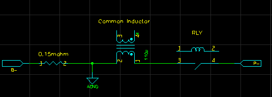

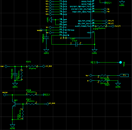

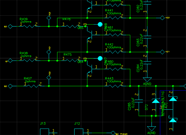

客户使用 BQ76952设计原理图时发现 VC1电压低于 实际电压0.3~1.5V。
如下所示附加了原理图:
B0直接连接到 BAT,AGND 通过电流感测电阻(0.15MR)连接到 BAT,VC1的采样电压在大电流充电期间始终下降0.3~1.5V?
另一个问题是 使用 VC0通过差分信号采样的第一个电压 VC1、它是否与 VSS?相关

    BAT-、VC0和 VSS 都应以大致相同的电势基准点为基准。 因此 VSS 应连接到 BAT-。 我可以看到、VSS 以检测电阻器为基准、换句话说、是 PACK-。 我们建议将 VSS 以 BAT-为基准。 对于某些客户来说、如果 VSS 以 PACK 为基准、我们就会遇到问题。

     对于 VC0、VSS 和 BAT、它们将在将来将其更改为处于同一参考点、但它们对在高电流充电期间可降低 VC1采样值的环路的位置感到困惑。

    它们能否直接测量从引脚到 VSS 的电压、从而在高充电期间测量 VC1到 VSS、VC0到 VSS、VC1到 VC0、并查看其是否与 IC 测量值匹配。 他们提到、他们看到0.3V 至1.5V 之间的电压差、这与电流量有关吗? 或者它随机变化?
    他们在什么电流下看到了这个问题?
    布线本身是否存在压降?
