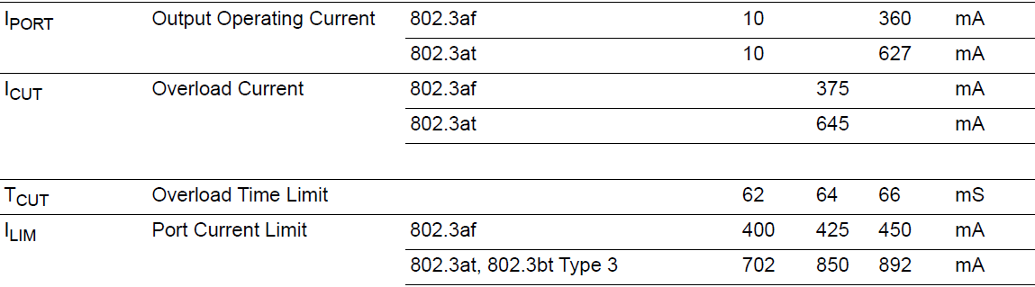

每个 TPS2388可支持的最大电流是多少?tps2388规格是否具有如下所示的相同电流规格。
    许成好、
    请参阅 TPS2388数据表中的此表。 我们对255m Ω 电阻器上的电压进行了规范。 您可以简单地将其转换为电流。 谢谢。
