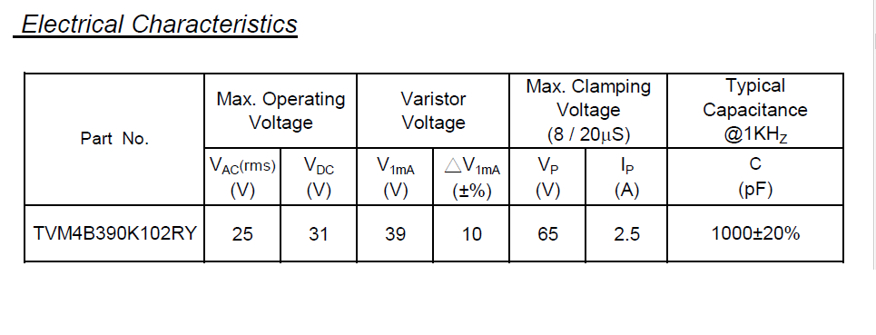

客户希望在电机驱动应用中使用具有24V 电源轨的 LMR14020。
然而、当在24V 电压轨上使用8uS 对65V 进行浪涌测试时、LMR14020是否能够持续?
2.如果有一个额外的压敏电阻连接到24V 电压轨、是否为 LMR14020提供浪涌电压保护?
以下是压敏电阻规格:
Brian
    LMR14020的绝对最大电压为44V;它不会受到超过该值的浪涌的影响。
    您将需要一个最大钳位电压<=44V 的浪涌保护器
