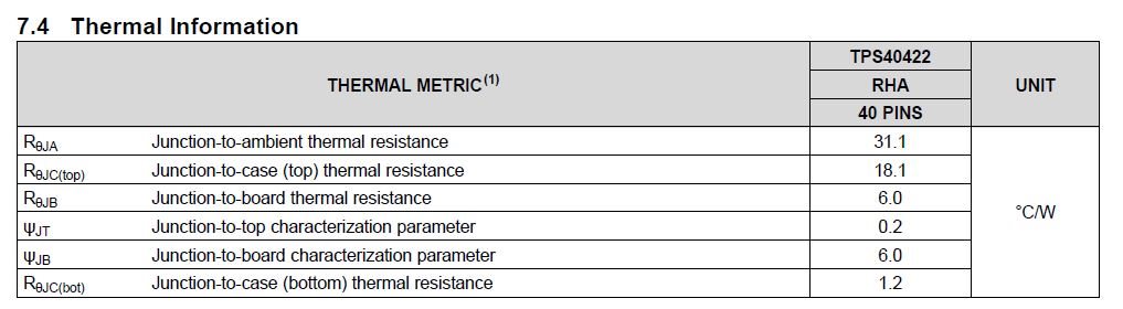

我正在查看 TPS40422的使用情况、我有2个问题:
1 -如果我想为 BPEXT 提供外部电压源、建议使用什么电压? 是否建议使用外部电压源? 我计划在开关频率下使用650KHz、我的 MOSFET 的 Qghigh 为5.6nC、Qfow 为20nC。 在数据表的第18页上、如果我使用内部 BP6稳压器、TPS40422的耗散功率将为(12V-6.5V) x 650KHz *(5.6nC + 20nC)、这将为我提供大约91mV 的电压。 这是否太大的功率使 TPS40422无法耗用? 我似乎无法在数据表中找到该器件的热性能数据。
2 -从数据表中可以看出、该器件上的 SMBus 接口需要上拉至3.3V。 我的系统上只有1.8V 电压、是否可以使用 BP3轨为 SMBus 接口提供3.3V 上拉电阻? 我不打算使用 SMBus 接口、仅用于调试、因此它只能与外部软件狗一起使用。
    尊敬的 William:
    热性能数据位于数据表第7.4节。 功率损耗仅为0.091W。 可以使用内部 LDO。
    不建议使用 BP3作为 PMBus 上拉电压、因为 BP3拉电流能力很小。
    TI USB 软件狗内部具有3.3V 上拉电压、因此板上不需要上拉电压。
    或者、您可以在板上添加测试点、以便在调试期间将外部3.3V 应用为上拉电压。
    感谢您的回答、您能告诉我第7.4节中的热性能数据显示位置、我似乎找不到。
    William
    尊敬的 William:
    抱歉、请注意最新数据表中缺少热性能数据。
    下面是6x6mm 封装的热性能数据。
