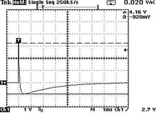

目前、我们在 ESD 放电方面存在认证问题(标准 IEC61000-4-2)。 电池的 MOSFET 在接近2秒的时间内打开、然后关闭、同时我们以-8kV 的 ESD 空气放电。
我们看到 ESD 扰动正在通过模拟前端和电量监测计之间的 ALERT 引脚传播。 电量监测计随后 认为该信号具有高电平、然后触发保护。
以下是警报信号的扰动测量值  : ESD Discharge

    AFE_OVRD 保护无法禁用、因为它是在 BQ76930的硬件中实现的。 因此、在 BQ78350寄存器中禁用此保护不会阻止此保护禁用 FET。 如果您确定这是 FET 禁用的原因、则可能需要找到另一种方法来保护此引脚免受扰动。

    对我来说、问题来自 BQ76930和 BQ78350之间的 ALERT 引脚、而不是来自 FET 本身。
    如果我很理解、BQ78350中的 AFE_OVRD 配置仅用于为用户提供信息? 无论 是否激活此保护,如果 ALERT 引脚上有峰值电压,BQ76930将始终通过打开 FET 来保护电池?

    是的、您的理解是正确的。
