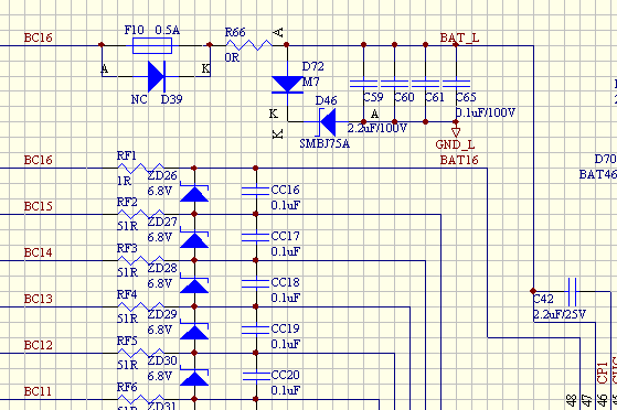

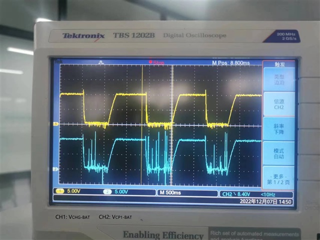

在采用 BQ76952的客户设计 中、电子负载用于关断/导通放电。 当负载打开时、保护不会触发、但是 C/DMOS 将立即切换一次。
发现 CP1升压时电压下降。 将 CP1电容从0.1uf 调节到2.2uf 仍然存在此问题。
附上了原理图供您参考。
e2e.ti.com/.../3073.pdf
如何解决此问题。

    尊敬的 Star:
    他们能否具体说明问题是什么? 那么、电荷泵的电压会出现很大的下降?
    是否有任何方法可以在示波器上捕获该值?
    我在电荷泵的原理图上没有看到任何明显的东西、但 DSG 引脚和 PACK+之间显示的电路是什么、这是一个加速电路吗?
    除此之外、我认为 R295不是必需的、我看到 C51没有连接到任何地方。 我还注意到、原理图中没有感应电阻器。 Regin C46应为22nF。 LD/Pack 电阻器也看起来非常大。

    客户测试如下:
    使用 ITECG/IT8516C 执行频繁的开关40A 放电
    已连接波形。
     e2e.ti.com/.../d5cad9d402ddad6879ff67b243cb90c8.mp4
    有时、BQ7695202PFBR 将恢复默认参数。

    尊敬的 Star:
    正如我在之前的答复中提到的、他们能否解决我添加的原理图注释?
    • LD/Pack 电阻器看起来非常大、每个电阻器的总阻值应为~10kOhm。
    • Regin 应为22nF。
    • 我在器件中看不到任何感应电阻器。
    他们是否还可以指定 他们在波形中确切显示的内容? 我不确定他们展示的是什么。 如果他们可以获取 显示 DSG 或 CHG 引脚、PACK+和电荷泵的波形、那就很好了。
    负载开启不应导致电荷泵出现问题。 CHG/DSG 引脚是否存在泄漏电流、导致 电荷泵放电?

    您好  Luis Hernandez Salomon
    客户拆下 D39后、这种现象不再发生。
    该二极管用于 保护器件内任何导致电池组意外充电的故障。
    D39移除后、为什么不会再次出现这种现象?

    尊敬的 Star:
    Luis 今天不在办公室、但明天会回来。 D39对于在发生短路事件等非常重的负载期间防止 BAT 引脚电压被拉低非常重要。 但是、F10不应与 D39并联、R66应为100欧姆、因为这是 BAT 引脚的滤波器的一部分。
    RF1应至少为20欧姆、这是数据表规格允许的最小电芯输入电阻器。
