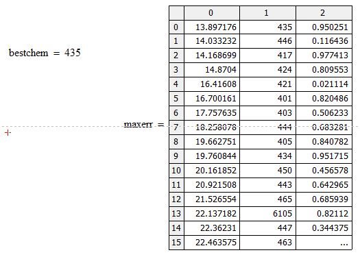

去年、我的公司一直在利用 bq34z100-G1芯片为我们的 LiFePO4电池构建电量监测电路。  在我与 Tom Cosby 合作的早期、根据我们记录的数据、他说 ChemID 457是可接受的匹配项。  现在、我们已经拥有了第一批生产硬件、我想创建一个新的 Golden Image 文件、并找到了这个新工具。  我想、ChemID 数据库可能在去年已更新、因此我提交了我们的记录数据、以查看是否有更接近的匹配项。
我得到的报告显示、匹配度最接近、误差大于13%、但令人特别困惑的是、所有匹配都是不同的化学物质、电池电压比 LiFePO4化学物质高得多。  我认为我通过 bqStudio 记录的数据没有任何问题。  下面是我的配置文本和几行数据的示例:

是否有任何与上述信息不正确的内容跳出。  LiFePO4化学物质是否包含在 GPCCHEM 工具中?
    Matt、
    LiFePO4 ChemID 位于数据库中。 请附上您提交给 GPCCHEM 工具的文件、我将检查这些文件。
    Tom

    GPCCHEM 工具未将 ChemID 457识别为匹配项。 放电曲线可能与上次不同、或者并联电芯可能导致电阻项误差过大。 我使用另一个程序检查了数据、ChemID 457看起来与列表中的其他候选人一样好。 以下是 GPCCHEM 的结果。

    感谢您的回答。 我们是否应该担心最佳匹配存在13%的最大误差、或者大多数 CHEMID 启动参数是否在整个学习过程中更新? 从最大误差为13%的 CHEMID 开始有什么实际意义? 感谢你的帮助。
    Matt
    误差越大、Ra 表的更新值就越大、从而填补 OCV 和负载下电压曲线之间的空白。 电池制造过程可能发生变化、或者用于查找 ChemID 匹配项的日志文件略有不同。 如果您希望对电池进行表征、我们可以 为您进行表征。
