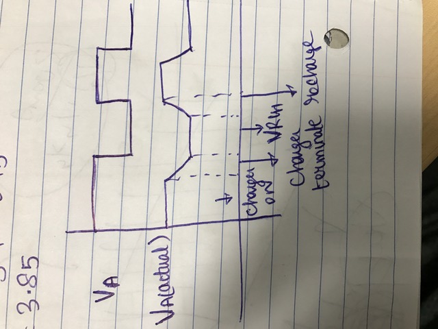

我将 BQ25120用作系统中的主 PMIC。  我使用的是~15mAh 的小型电池、由于其尺寸、其 ESR 为~15欧姆。  当尝试为该电池充电时(默认设置、ISET、IPRETERM 和 ILIM 引脚接地)、电池电压"脉冲"(在4Hz 周期内大约为100mV)。  尽管 BQ25120可以低至5mA 的电流充电、但我的电池具有更高的 ESR (15欧姆)这一事实在充电时是否会导致问题?  (未检测到)?
请注意、当我使用 ESR 较小、为200mAh 且 ESR ~<1 Ω 的较大电池(以及相同的默认设置)时、我不会看到此振荡。
    Ryan、
    看起来该部件认为没有电池。 即、BQ25120 VBAT 的节点充电速度非常快、下降速度非常快。
    很抱歉下面画了难看的笔和纸张,但希望它能澄清正在发生的情况。
    简 而言之,充电器打开-->电池人为达到终止阈值-->降低充电电流--> VA 下降至 VB --> BQ25120决定重新充电,因为电压过低。
    为了证明这种情况是否确实发生、您是否可以尝试将 BQ25120侧的电容增加几个100uF? (是的-几百个像470uF 左右)
    此外、降低充电电流也可以证明振荡是否由此产生。
    Gautham
    您好、Gautham、
    感谢您的回答。 我尝试添加了额外的电容、这样就消除了这个问题。 尽管如此、我也更仔细地查看了我使用的电源、事实证明这是我的主要问题。 换用电源会导致 PMIC 在没有额外电容的情况下按预期工作。
    Ryan
