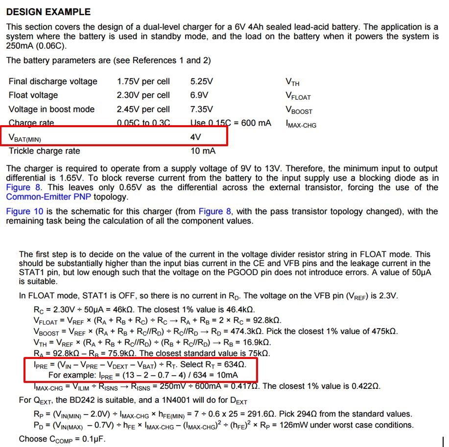

我正在尝试为 BQ24450芯片计算新的电阻值、以用作24V 直流铅酸电池充电器电路(12节电池)。  参考数据表、第14页和第15页为您提供了一组6Vdc 电池组的工作计算... 我尝试使用这些公式来根据我的要求重新计算、但我对 VBAT (min)的值有疑问。
在工作的6V 充电器示例中,为 VBAT (min)....使用4V 的值
有人知道这是否是一个计算/推导出的数字(e.g.from Imax-Chg [600mA]/充电率[0.15]= VBATmin [4V]??
它是否是电池制造商指定的特性[我查看过 Yuasa 电池数据表,但看不到 VBATmin 的术语????
下面是一个工作示例的副本、其中突出显示了 VBATmin
提前感谢您的任何帮助
Michael
    这是电池制造商指定的参数。 如果您的电池不需要预充电、则可以禁用此功能。 有关详细说明、请参阅 EVM 用户指南第6页。
