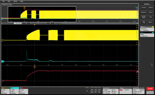

TPS61170启动时、开关停止一次、然后再次开关。
当负载增加时、开关停止两次。
黄色是 SW 波形、浅蓝色是线圈电流、红色是输出电压。
无负载
20mA 负载
这种行为是否正常?

    补充资料。
    C2的垂直轴为1A/V、因此浪涌电流为5A。

    我认为浅蓝色是输入电流。
    要检查波形、应该没有异常。  开关停止是由于器件在轻负载时进入脉冲跳跃模式。
