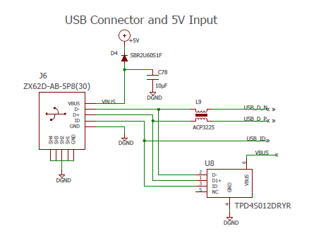

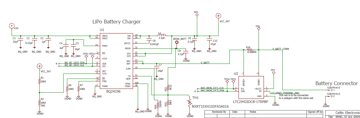

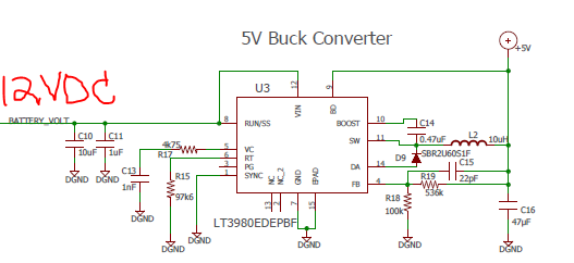

我们设计了一款将 BQ24296电池充电器整合到设计中的小型产品。 我们收到了25块电路板、其中20块电路板似乎正常工作、并已运行了一个多月。 连接电池后、其中5块板将通电、但一旦我们连接 USB 电缆、BQ 就会出现故障、需要我们更换 BQ24296。 我们还支持来自12V 电源的输入、该输入通过我们的降压转换器。 否则、没有其他5V 电源。 我担心的是、我们的设计可能处于某种"边缘"、我们可能不会考虑任何误差幅度? 我们已使用参考设计来设计原理图、并惊讶地看到这种行为。
请参阅随附的原理图。 非常感谢您的帮助。

    故障器件的故障模式是什么? 他们正在烧毁您在帖子标题中提到的内容、但这是初始失败吗?
    您是否在启动时监控过输入电压? 是否有可能无意中将这个12电压轨施加到充电器输入上?
    对于故障器件、您是否对其进行了去焊以检查引脚之间是否存在短路? 如果是、哪两个引脚短路?
    在此测试期间、您的电池是否连接/断开? BAT 引脚和实际电池之间是否存在大量电阻/电感?

    在我们的任何测试过程中、12V 电压轨都没有任何连接。

    您好、Brandon、
    我发现奇怪的是、在显示该行为的设备上没有短路。 对我来说、这并不是一个失败的器件、除非简短的测试不够广泛。
    我只说、因为您已经应用了一个3.7V 电池、并且即使在应用了有效电池和应用了有效输入的情况下、您也会在输出端看到0V。
    如果您可以尝试以下任一操作:移除故障电路板上的电池、仅对 VIN 施加电压源、并在示波器上监控 SYS 上的输出电压。 如果可能、请查看充电器的 SW 节点(探测电感器的那一侧或测试点(如果有)。 我只想查看充电器是在切换还是正在尝试切换。
    为什么 SW 节点的输出上还有其他电源? 对我来说、这似乎是不正确的。
    需要检查的另一件事是与解决方案分离的电池电压。 从器件上断开时、电池电压是否仍然为3.7V? 当它连接到您的电路板时、情况如何? 您还读3.7吗? 这将告诉我在测试期间充电器上的内部 BATFET 是打开还是关闭。

    我收到了我们中国工厂的器件、并已开始进行故障排除。 我发现、非工作单元的输出显示与接地的连续性。 当我移除 BQ24296时、接地导通性消失。 没有明显的迹象表明焊盘短路、当器件发生故障时、IC 内部似乎有东西短路。
    我们在 SW 节点上没有其他源电压、因此我们将通过降压/升压转换器将3.7V 输出转换为5V、3.3V 和1.8V。 由于这些其他源在发生故障的设备上无法接收电源、因此我们无法与 BQ 充电器进行通信。
    当电池连接到系统并连接 BQ 时、电池读数为~2.4VDC、当电池断开连接时、我们从电池读数为3.8V。
    当我通过降压转换器将外部12V 电压作为侧注时、我在 VBUS 线路上的读数为5.0VDC。
