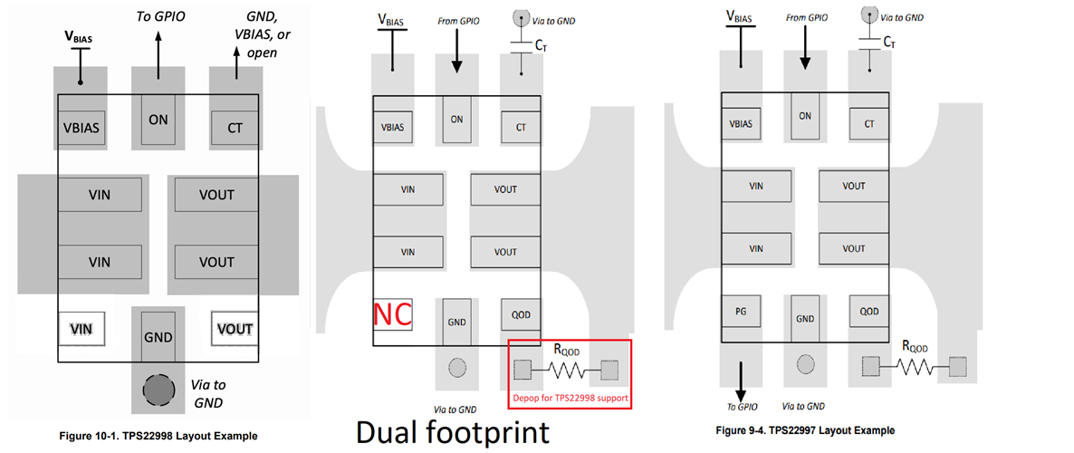

我正在考虑在设计中使用 TPS22998、但低 TSD (最小130C)可能会对我的设计造成问题。  TPS22997似乎具有更好的 TSD (最小150C)、但封装并不完全兼容。
但是、如果我不使用 TPS22997的 PG 特性、我可能会使这两个组件在相同的封装中工作。  下图是否支持 TPS22997或 TPS22998?
如果引脚6未连接、TPS229998的50 Ω 放电路径是否仍然工作?  TPS229998的电流容量是否仍为10A、并且仅连接2个输出引脚、这与 TPS22997中的情况相同?
Rob
    Rob、您好!
    是的、可以这样做、并且 QOD 仍可在 TPS22998上工作。 该器件将具有相同的电气特性和大致相同的热性能。
