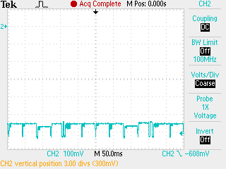

    我相信 Dave 错误地说、这听起来像是在发生什么。  您在上面提到过"您是否在故障状态下测量了 CHG FET 端子电压?"。  我这里有一个电池组、它的 PF、我刚刚直接测量了 CHG FET 上的 VGS、我得到的值大约为-650mV。  看起来有一些"噪声"或底部有一些噪声、从-550mV 降至-630mV。  我拍摄了3张示波器照片(如下所示)来向您展示这一点。  我假设这是 BQ 末端的东西、我将在没有任何接地环路的情况下直接测量 FET 上的引脚、并且我们的所有电路都关闭。  无论如何、-550mV 及更低电压肯定会使该 N 沟道 FET 保持关断状态。
    您还提到了"切换到泄漏电流较低的 FET 可以解决问题"。  我不相信该泄漏电流会流经 FET、我们的 FET 具有一个100nA 的栅极漏电流源。
    Mike
    尊敬的 Mike:
    根据数据表、我们的 FET "应该"具有非常低的栅极泄漏电流、但我们测量了流经栅极和器件 CHG 引脚之间串联电阻的~60uA 电流。 由于钳位集成到某些 FET 中、我们的一些同事也会遇到这些栅极电流。 由于串联电阻器上的 IR 压降、我们的 FET 上有一个较小的正 Vgs、您可能没有相同的情况、因为 Vgs 看起来是负的。 我们在看到意外电流流动时测量了这一点、它将消失、Vgs 将较低。

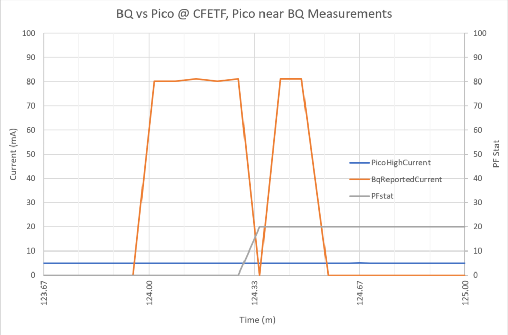

    我在使用 Picologger 进行测量时、充电器上的另一个电池组出现故障。  该设置旨在测量类似于8/28中结果的电流、更接近 BQ 感应输入、而不是直接穿过感应电阻器。  测试中发生故障的时间约为124分钟、请参见下图。  CHG FET 已在测试中经过~72分钟后关闭。  BQ 在 FET 的这段"关断时间"内即开始测量电流。  与 PicoLogger 相比、未测量电流(Pico 显示为5mA、但如前所述、该运算放大器和设备的标记为0)。  请参阅下图:

    根据您的数据、至少看起来肯定没有"真实"的电流流动。 您是否知道报告的电流为什么在 PF 时激增至零? 我假设这可能只是一个零的杂散读数、然后它返回到之前的相同范围。 您是否知道是什么导致报告的电流在124.5左右降至零? 电量监测计是否自发地完成了此操作、或者您是否可以在该时间内重置器件?
    Terry
    Terry、
    我不确定为什么下拉列表为零、日志记录中可能出现错误?  可能是我们的 MCU 存在总线争用?
    请参阅下图、我隐藏了一些我认为不必要的列、以便使其适合屏幕、但黄色是 PFMSTAT 更改为"20"的位置。
