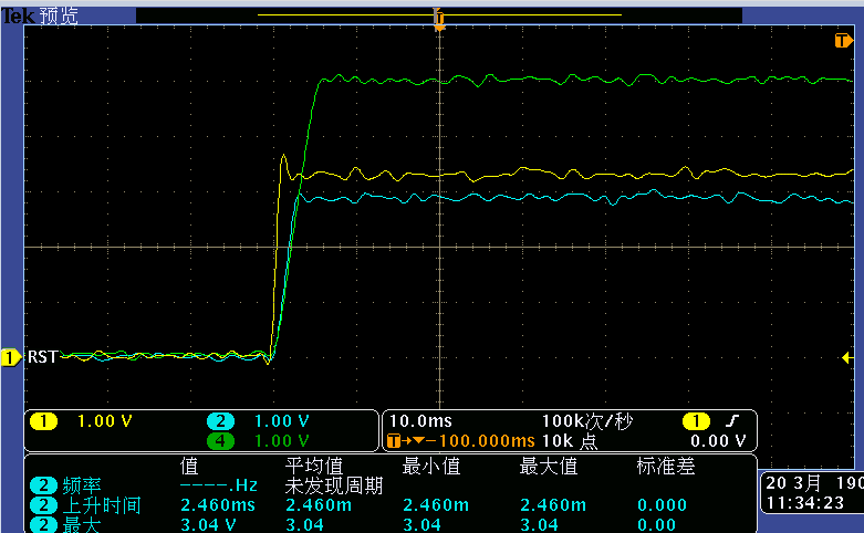

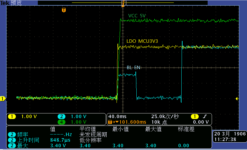

尊敬的 TI 专家:
我现在使用的是 LP8860A、加电序列如下所示、
当 VCC 为5V 时、EN 将被上拉约30ms,、然后被下拉、这与数据表中的序列不同
然后 我断开 EN 与 MCU 的连接、这意味着 EN 悬空、上电序列如下所示~
正如我知道的、EN 是输入引脚、EN 如何变为高电平?
    波形对我来说也是不合理的。 您是否想分享有关原理图的更多详细信息? 系统中的电源引脚和 EN 引脚是如何连接的? 谢谢。
