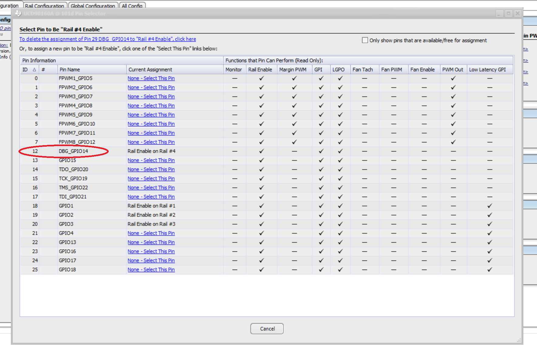

对于 FUSION GUI 中用于选择电源轨使能引脚的器件型号 UCD90160A (请参阅随附的屏幕截图),GPIO14具有前缀“DBG”。 我在文档中找不到定义了此前缀的任何位置,您能否解释它的含义以及它在融合中的用途和配置方式,尤其是在 DBG 表示调试的情况下?
    你好
    调试保留仅用于内部测试、未在已发布器件上打开。 我们将更新 GUI 以减少混淆。
