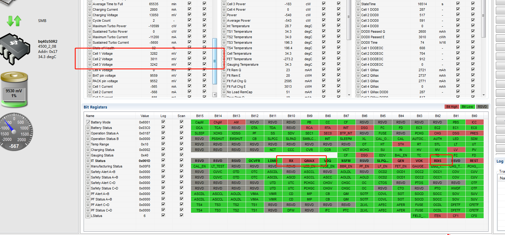

化学 ID 已正确记忆和更新、但当放电 电压 大于10%时、RDIS 正常。 当放电 电压低 于10%时、RDIS 会亮起。 为什么? 然后、在 CUV 之后、RDIS 被清除、VOK 仍然为1。  5小时后、此学习过程仍然有用? 放电后5小时内、VOK 为1、更新状态为0e、Ra_flag 为0000。
    RDIS 被置位表示 Ra 表更新被禁用、这表示计算的值无效。 这通常是由错误的 ChemID 导致的、但也可能是其他原因造成的。 是否可以发送具有该行为的.gg 文件和日志? 另请提供电池数据表。 将它们放在.zip 文件中并响应此消息。
