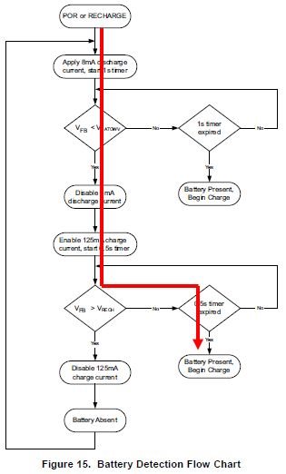

客户希望了解从 POR 到电池存在的检测时间、如下所示。 粗略估计的时间应该可以、那么您能对此发表意见吗?
Satoshi / Japan Disty
    Satosi-San、您好!
    具体取决于电池的插入时间。
    器件上电后、向 SRN 端子施加8mA 放电电流。
    如果此时插入电池、则当1秒计时器到期时、电池电压保持高于 LOWV、然后检测到电池。 将施加相应的充电电流。
    如果电池电压在1秒内降至 LOWV 阈值以下、则放电源将关闭、并且充电器将在低充电电流(125mA)下打开。
    如果电池电压在500ms 内升至充电阈值以上、则不存在电池、并且循环重新启动。 如果在达到相应阈值之前500ms 或1秒计时器超时、则检测到电池并启动充电周期。
    如果在第二阶段插入电池、则大约需要1.5秒来检测电池是否存在。
