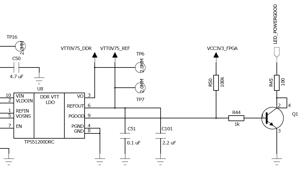

我的定制设计包括 TPS51200作为 DDR3芯片的来源。 正如我所看到的、整个器件工作正常、DDR3也工作正常(我们已经执行了24小时随机模式写回测试)。
VTT 和 VREF 均约为0.740V、但 PG 输出为低电平。
请检查随附的原理图以查看 TPS51200连接。
我已成功地在两个具有 DDR3的先前器件中使用了 TPS51200、并且没有遇到 PG 问题-当器件处于正常工作状态时、它为高电平。
感谢您的任何帮助!
Maksim

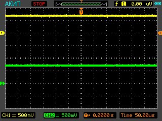

    您能否使用示波器探针检查 REFIN、REFOUT、VOSNS 引脚和 VTT 引脚电压并提供波形?
    在测量期间、将探针放在靠近这些引脚的位置。
    但斯克
    您好、Maksim、
    该测试的目的是检查 REFOUT 和 VOSNS 上是否存在较大的纹波/噪声、从而使 VOSNS 在 PGOOD 窗口外即时过压。
    请检查波形(REFIN、REFOUT、VOSNS、VTT、图片上逐个检查)。 没有明显的纹波、正如我之前也检查过的。

    今天、我切断了布线、以断开缓冲器 IC U27与 PG 信号的连接。 我现在看到 PG = 3.2V!
    然后、我放置一个简单的晶体管开关来连接 LED、如下所示。 现在它运行良好。
    那么、缓冲器 IC 有什么问题? 它是 TI 提供的74ALVCH16244ZRDR、我成功地使用过它很多次。
    非常感谢您的帮助!
